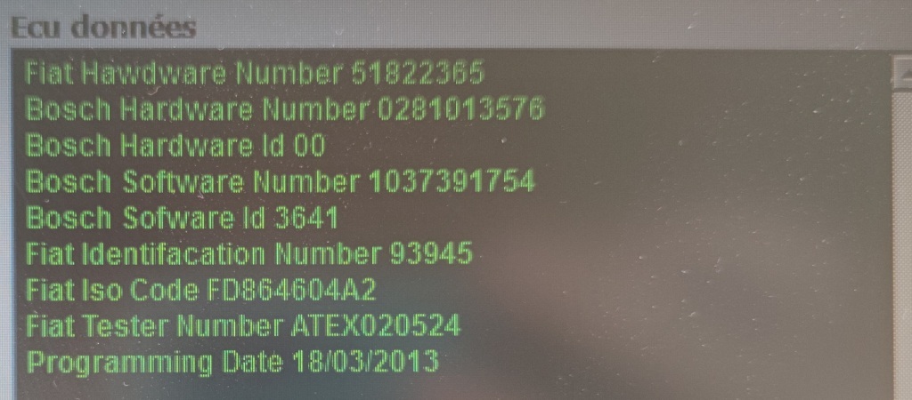

Bonjour à tous.
Il me faudrait un immo off pour pour ma 159, je m'explique. J'ai une 159 avec un verrou de colonne de direction en panne. Il ne renvoi plus son signal de position à l’antidémarrage. Du coup je pense que en faisant un immo off, l'ecu ne demandera plus la position du verrou de colonne, et devrait donc permettre le démarrage de la voiture. Je pensse que mon raisonnement est bon non?
Dans le doute je pose mon dump la.
https://pool376.seedbox.fr/files/ind...6FnsQn5Tzfb3T3
Voila, je vous remercie d'avance et au plaisir de vous lire

Et du coup tu me conseillerait quoi comme solution? Dans j'étais persuadé que sa pourrait marchait mais bon. Aprés je suis pas expert, je suis preneur de toute solution qui me permettrait de la faire rouler. J'ai essayait de localisé la panne sur mon boitier de verrou de colonne, j'ai démonter la carte pour contrôlé si le moteur fonctionnait et c'est le cas, en revanche la carte n’envoie pas de voltage pour faire bouger le moteur. Et j'arrive pas à le trouver en neuf sur le net. Sa fait deux mois qu'elle attend de pouvoir redémarrer. Et le seul élément en defaut c'est ce boitier.
