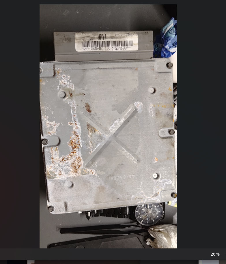

Bonsoir les amis
J'ai recup ça sur une lincoln limousine d'un ami il a le voyant antidémarrage qui clignote y a t'il moyen de faire un off dessus ? Besoin d'un émulateur ou c'est faisable sans ?

Salut frangin je vois ecu Ford, je ne suis pas expert en immo off mais les off sur Ford c'est très rare. Après il peut simplement synchroniser non ? C'est pas très compliqué sur les vieilles voitures

Slt frèro oui je pensais laisser la synchro en dernière recours un immo off serait l'idéal sur ça vu que ça fait un peut comme le bsi 307 lorsque il y a une chute de tension a cause d'une batterie faible.

Ta photo est pas nette
On dirait un ecu lisible au xprog comme transit ou truc du genre

Oui j'ai fait la photo à la va vite l'ecu c'est un FORD HPY1
MLC-466A réf :YW1F-12A650-EB
