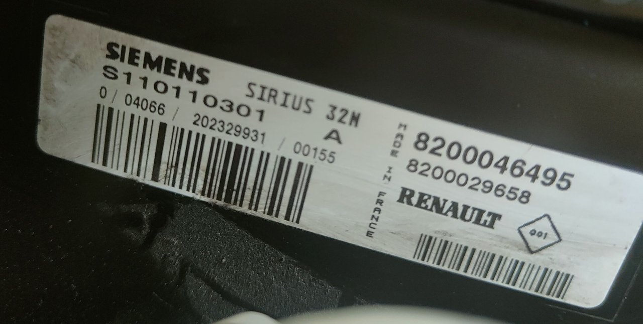

Je suis en galère depuis 1 mois maintenant... en voulant faire une MAJ de mon calculateur injection le clip à foiré... après beaucoup d'essai je me suis résigné à emmener la voiture chez un pro de la programmation... la galère c'est que mon calculateur est assez rare et il ne trouve pas la bonne version à injecter...
C'est un siemens Sirius 32N S110110301A soft 8200046495 et hard 8200029658 pour un kangoo du 07/2000 moteur 1.4 8v EJ 635 75cv KH0 avec boite auto DP0 et clim
Si vous avez une piste cela m'aiderai vraiment !! J'ai besoin de cette voiture

le plus pret est un 32N S110110303A can BVA

Salut ! Oui ils ont réussi à mettre des carto dessus j'ai pu rouler avec mais la voiture tourne très mal à bas régime (très très), à la CLIP la MAJ bloque à 100%, le calculateur n'est pas mort ont arrive à ecrire et lire dessus mais encore faut il avoir le bon fichier.... à votre avis un calculateur de clio 2 1.4 bva S110110303A pourrait remplacer mon S110110301A de kango 1.4 bva ?

fait une lecture de l'ecu et post ta flash
Le pro a t'il tenté la virginisation?

Apparemment lors de l'écriture via clip une partie du programme à été effacé et donc ils n'ont pas pu récupérer les infos d'origine, depuis ils ont essayé plusieurs carto sans succès, la voiture est chez eux je n'ai pas la possibilité (et les outils) pour lire quoi que ce soit...
