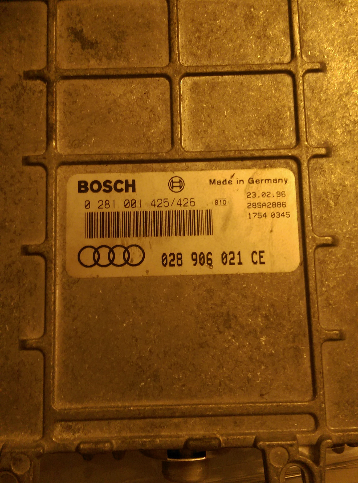

hello a tous , voila mon problème un amis sur une a4 tdi 110 de 97
impossible apprentissage de clef au vagcom
je démonte le calculateur , il y'avais un émulateur immo dedans.
je tente une lecture de la b58253 au gq4x pas de drivers et test en driver 24c02 sa lit pas
quelqu'un pourrais me passer un immo off pour ce type de calculateur je vais injecter dans une 24c02 puis la souder a la place de la 58253

C'est pas la même réf le calculateur , Tu pense que sa passe ?

ci joint off testé
Type de fichier : rar audi A4 tdi 0281001425-426_24C02 off.rar (222 octets, 19 affichages)
dell 66 est déconnecté   Réponse avec citation

Au top Dell66 ;)
