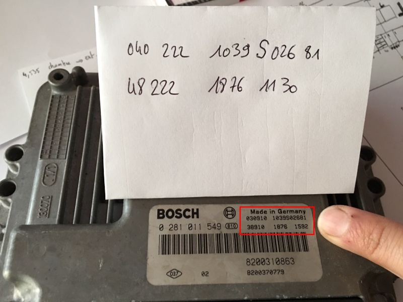

pouvez vous me dire si il est préférable de faire un vierge sur un calculateur de Mégane 2 EDC16C3 ou plutôt récupérer L’EPROM du calculateur HS pour la mettre sur un ECU d'occasion.
le calculateur a été déclarè HS par un garage Renault et la voiture est loin de chez moi, le collègue peut m'envoyer son calculateur pour que je lui fasse la modif. Pouvez vous me donner la meilleur solution d’après vous ?
je possède un calculateur avec les refs Renault identiques, seul les chiffres entourés en rouge sur la photo sont différents
merci d'avance

salut Momo44
faut d’abord partir de la ref bosch !!
sur votre image d'ECU refbosch : 0 281 011 549 correspondant a scenic ll 1.9 DCI (EDC16C3)
Modèle constructeur : JM
Litre ..................: 1.9
KW ...................: 88
Année....................: 2003/2009
Identité moteur .......: F9Q 812
essai de faire un swap de l'eeprom 95160........tu jugera apres !
salutations.

oui je pense que le calculateur vient d'un scenic de 2004 1.9 120cv
quand je vais recevoir les calculateurs je ferai une copy de l'eprom que je posterai ici pour avoir vos avis
