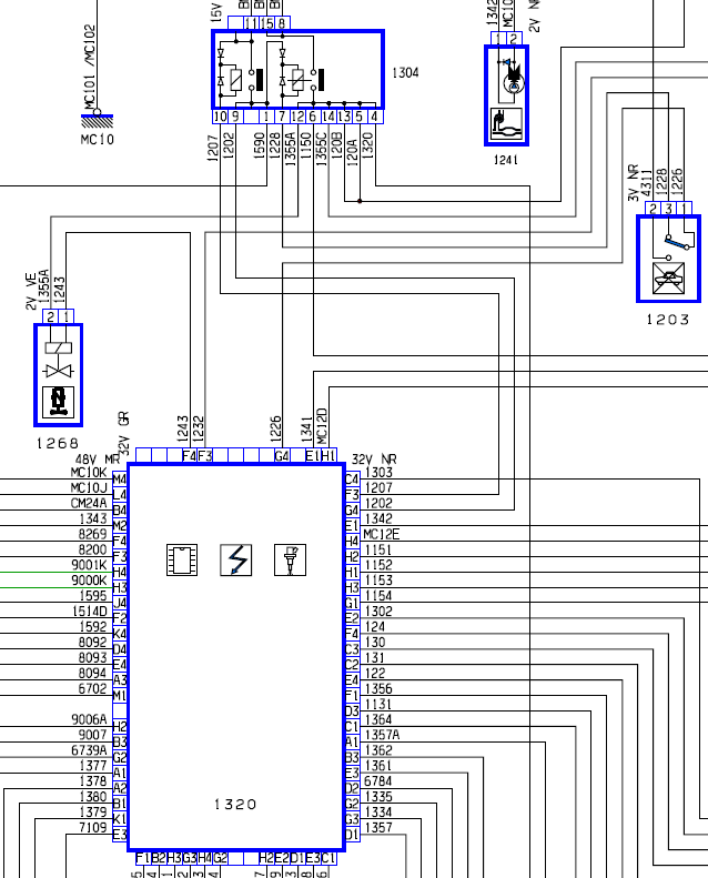

bon je suis en train de m'attaquer au faisceau moteur.
voici la parti du schéma qui me chagrine
http://zupimages.net/viewer.php?id=19/27/qt0u.png
[IMG]https://zupimages.net/up/19/27/qt0u.png[/IMG]
je me pose les question suivante.
sur le connecteur 32v noir
en F3 liaison 1207 "Commande moteur pas-à-pas phase 2 Swirl"
en G4 liaison 1202 "Commande relais auto-alimentation calculateur "
sur le connecteur 32v gris
EN G4 liaison 1226 "commande du relais de puissance du calculateur contrôle moteur "
je cherche a savoir
qui peut me dire sachant que je vais supprimer le relai double,est ce qu'il faudra que je branche (32v noir F3 ,G4 et 32v gris G4)
et si je doit les brancher que doit je mettre?
car chez Peugeot c'est noté commande(ce n'est pas préciser + ou -)
pour le reste c'est ok pour moi.
en espérant qu'il n'y ai pas de mode dégrade si il manque un capteur de frein ou autre!!!
cgtof 03/07/2019 10h11
Bonjour Julien
Le schéma n'est plus disponible là où tu l'as hébergé. Pourquoi veux-tu supprimer le relais double? Va t'il être remplacé?
