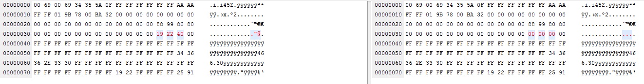

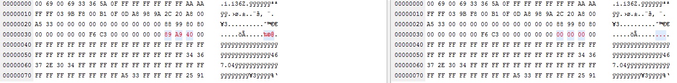

J'ai trouvé, il faut mettre les adresses 3C, 3D et 3E à 00
testé ca fonctionne !
en image, 2 exemples :
