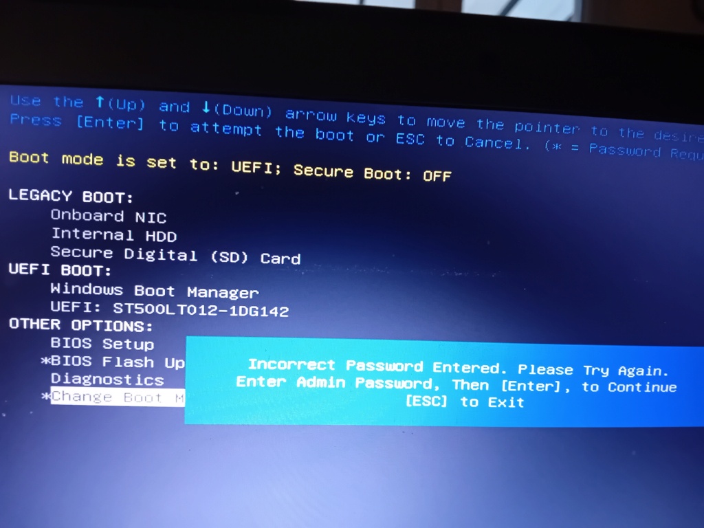

1ère image
https://servimg.com/view/19607152/312
je clic sur la ligne UEFI en surbrillance
ça me demande le mot de passe, je mets le passe fournit par Noris = passe invalide, je l'avais déjà essayé.
Ensuite 2 ème image
https://i.servimg.com/u/f17/19/60/71/52/20240314.jpg
je clic sur * change boot en surbrillance
j'arrive sur la 3ème image
https://i17.servimg.com/u/f17/19/60/71/52/20240314.jpg
qui me demande un passe pour entrer
https://servimg.com/view/19607152/311#
et j'entre celui de Boris et voila Passe incorrecte, c'est ce que j'avais déjà eu au paravent.
après d'autres essais c'est pareille c'est pour cela que vous ne voyez que quelques *****
Encore merci de votre aide.

fais plusieurs fois F12 au démarrage du PC, il doit te proposer le lecteur sur lequel il doit booter (même si BIOS bloqué).
En principe, ça fonctionne sauf si le démarrage par clé usb est verrouillé dans le bios
