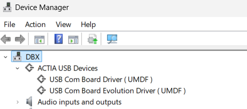

Your board is no evolution
USB COM Board Driver = older not Evo
USB COM Board Evolution Driver (UMDF) = Evo board
see here 2 differ actia at one pc :)
apol est déconnecté   Réponse avec citation
