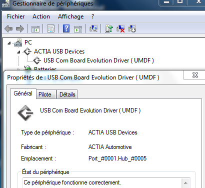

voici
[IMG][/IMG]

salut ton interface n'est pas flashée ! pour les versions sup a 7.01 fonctionne sur les anciennes versions 5.0 et 6.0 ! il faudrait la flasher avec l'aide de NLC =>> http://www.tlemcen-electronic.com/fo...r+lexia+xs+evo
ou trouve une PPI demande a notre ami seadoo831 si il lui reste une PPI

tu ne pourra pas faire tes diag sur tes voitures modernes avec une version inferieur a 7.0
le mieux le plus economique et de tenter le flashage de ton interface pour qu'elle soit reconnue comme xs evolution
comment s'affiche t'elle ds le gestionnaire de peripheriques windows ??
branchée sur usb pas sur voiture ?
Rmg27 (02/04/2018)

je pense que je vais essayer de le flasher

Bonjour a tous
voila j ai réussi a l installer pour le moment il fonctionne essais sur une c2 verdict électrovanne egr vanne coincée
encore merci a tout le monde surtout a ZENATA et JPHP
