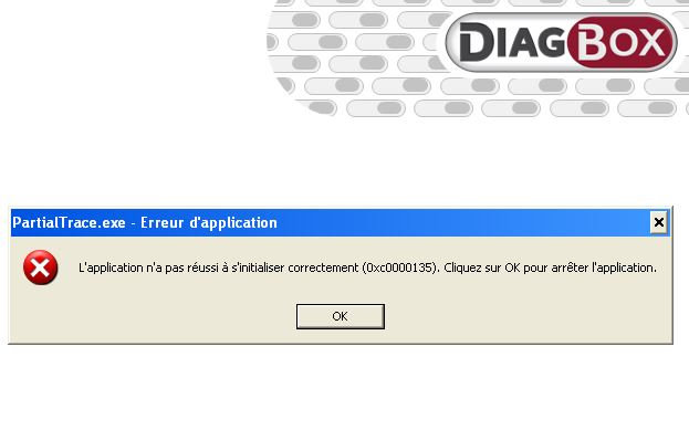

j'ai eu ce message https://www.zupimages.net/up/19/07/7w8d.jpg
relancé diagbox a ensuite bien indiqué la version 7.57 !

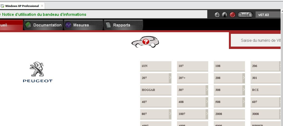

puis mise a jour 7.57 to 7.58 puis 7.58 to 7.62 et basta !
https://www.zupimages.net/up/19/07/kmv3.jpg

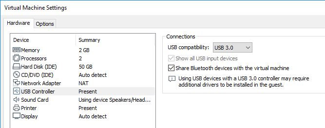

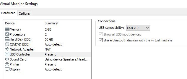

autre chose qui me fait douter , la connexion usb avec la VM , suis en usb 3.1 sur mon pc (pc tres récent) XP via la Vm ,va voir mon interface ?
car gros doute la !

Salut le message erreur est pas que tu n’a pas usb brancher
Pour usb3!tu ne peux pas configurer dans paramètre VMware ?

pour ce qui est de l'USB 3.1 qui est sur mon pc , avec vmware et xp d'installer , c'est pas gagné ! plusieurs tentatives pour installer des drivers usb 3 dans la VM xp , rien a faire ,toujours seule la sélection USB2 de valide , si je mets ,sélection USB3 , ça demande des drivers ! ? les quels ? , une histoire de fous !
https://www.zupimages.net/up/19/07/t9ly.jpg
https://www.zupimages.net/up/19/07/hxmv.jpg
