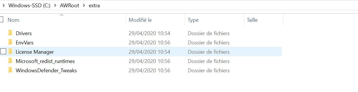

Merci pour vos retours.. visiblement rien!!
[IMG][/IMG]
Je vais donc désinstaller et réinstaller Diagbox pour repartir à Zéro..

J'ai désinstaller avec Db cleaner puis cc cleaner, j'ai remis tout comme à l'origine notamment pour les DLL. (Licence OK, Windows Defender désinstallé)
Je me retrouve donc avec les messages d'erreurs :
- msvcp140.dll manquant
- vcruntime140.dll manquant
Maintenant je touche plus à rien et j'attend vos conseils, toujours pas de DiagBox Tool dans le fichier AWRoot - extra (Si vous avez un lien pour le télécharger ça serait top merci)

Envoyé par Riberinho Voir le message
si tu as le dossier licence manager ça signifie que tu as installé l'ancienne version de Diagbox. Tu dois demander a Amine la dernière version

bonjour, il faut la dernière build... toujours...
la référence de la dernière version a utiliser est visible sur le premier message du post.
il faut systématiquement effacer les précédentes... poubelle... elles servent a rien... sauf emmerder le développeur...
pour ma part (grosse quiche en informatique) desinstallation complète y compris de runtime... tu lance l'installeur diagbox de rory, puis le runtime fourni par rory dans extra je crois qui va avec ton windows... et ca marche toujours...

J'ai reçu le fichier à télécharger directement d'Amine, celui-ci est notifié Diagbox v9.68...
Idem lors de l'installation l'icone crée est V9.68
Je lui envoie un mail, merci pour les informations!
