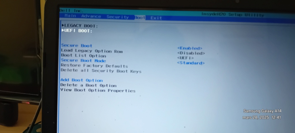

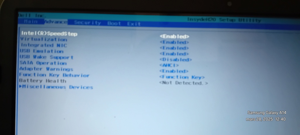

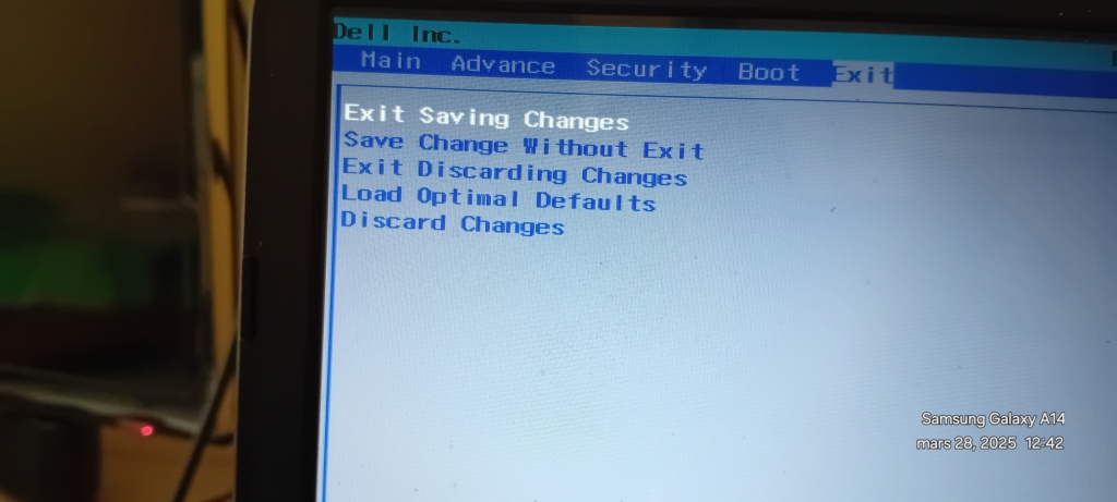

Bonsoir à tous,
Je cherche à savoir comment bien paramétrer le Bis de PC portable Dell
Pouvez-vous m’indiquez au vu de ces photos ce qu-il faut modifier.
PC Dell Inspiron 5521
Merci par avance.
https://i.servimg.com/u/f17/19/60/71/52/20250326.jpg
https://i.servimg.com/u/f17/19/60/71/52/20250327.jpg
https://i.servimg.com/u/f17/19/60/71/52/20250328.jpg

Slt l'ami on ne modifie rien dans le bios sans un but précis donc ne touche a rien et utilise ton pc normalement.
jeager13bis (30/03/2025)

Je est qu'il ne veut pas bouter sur la clef usb;
comme ça ne marche pas il f
---------- Post added at 12h42 ---------- Previous post was at 12h36 ----------
il fallait bien essayer, mais je n'ai pas noté ce qu’il y avait avant .
il y a peut être parmi nous quelqu’un qui a un Dell et qui pourrait prendre des photos ?
D'un Dell à l'autre les bases sont les même je crois.
Merci.

Desactive le "secure boot" pour booter sur ta clé.

autrement, tu remets tout par défaut !

Bonjour et merci à vous deux,
Je n'ai pas eu le temps de me remettre sur ce PC , autre souci à résoudre.
J'ai mis Secure boot sur Disable, il y a eu de l'évolution en mieux.
Maintenantt il démarre bien sur la clef USB mais dit qu'il n'y a pas de section Bootable.
J'en ai mis deux, Win 10 et Clonenzilla, les deux sont OK et on déjà était utilisées.
Maximin je ne sais pas comment remettre tout par défaut.
Merci pour votre aide.

Oupyyyy je viens de d&marrer sur la clef Morzilla
J'ai changé mode UEFI - Lagacy
Bonne semaine à tous..

oui il faut voir les mode uefi ou bios , et si vieux pc , mettre les pilote usb dans OS ;)

tu a essayer au démarrage touche fn et F12 ou F12 seule
et la tu a un menu sur quoi tu veut bouter

Bonjour Multi290 ,
Merci c'est réglé j'ai mis un message lus haut
