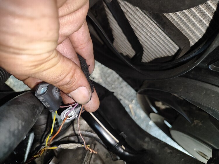

Bonjour, bonsoir les amis
J'ai besoin de votre aide pour retrouver la correspondance des fils du PMH du 2l 140 tdi il y a eu du bricolage sur ce véhicule du coup les couleurs de fils sont difficiles à cerner
Côté PMH : fil rouge/bleu - gris/bleu - marron/bleu
Côté faisceau : jaune/bleu - marron/rouge - violet/jaune
Photo trouvé sur le net mais qui semble correspondre à mon problème :
En diag :
Défaut boîtier papillon
Défaut régime moteur

toujours la meme histoire , la couleur faisceaux correspond jamais au couleur fil sonde chez quasi toutes les marques !
faisceau moteur 3 fils donc ? quel sont les couleurs ?
j'ai ca sous la main :
donne les couleur , si peut t'aider a look
tiguan 2L 140 tdi , année ? type moteur ....
a++
---------- Post added at 20h08 ---------- Previous post was at 20h07 ----------
mdr tu les a donner deja lol :
Côté faisceau :
jaune/bleu - marron/rouge - violet/jaune , tu a comme ton image donc ?
---------- Post added at 20h09 ---------- Previous post was at 20h08 ----------
Côté PMH : fil rouge/bleu - gris/bleu - marron/bleu ( correspond pas a l'image donc )
mais ton capteur a ces couleurs

Voici pour les couleurs et position des fils.
Type de fichier : jpg Sans titre.jpg (15,0 Ko, 20 affichages)
OILC93 (29/02/2024)
Vieux 29/02/2024, 10h04   #9
OILC93
Avatar de OILC93
Messages: 2 430
Thanks: 1 543
Thanked 2 565 Times in 1 497 Posts
Re l'ami merci de ton retour tu pourrais mettre l'image sur ça et posté le lien stp psk c tout petit et on voit pas grand chose .
https://www.zupimages.net/
Ça doit mieux aller comme ça !!
Type de fichier : jpg 1.jpg (70,6 Ko, 15 affichages)
OILC93 (01/03/2024)

Re les amis petit retour après vérification des faisceaux (bouffer par un rat apparemment) et réparation d'une partie j'ai connecté comme il fallait le PMH mais toujours absence de signal . Du coup la cible doit poser problème le reste ils continueront seuls vu le prix de la partie cible dessus il va sûrement partir sur un changement de moteur carrément.
PS: ils ont déjà essayé de changer de PMH avant ma venue
