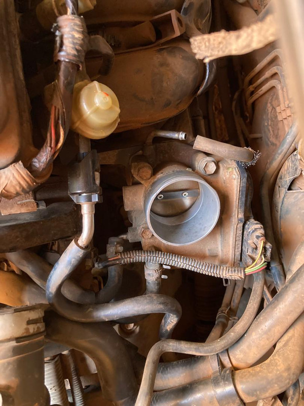

Bonjour.
Je suis sur une toyota camry 2007, qui surconsomme au ralenti à cause d'une prise d'air. C'est en remplacant la durite que vous voyez deconnecté sur la photo (qui relie la tubulure admission au boitier papillon) par des bouchons que je n'ai plus de prise d'air.
Après recherche, je n'arrive toujours pas à trouver d'info sur cette durite pour comprendre quel est son (peut être pour faciliter l'ouverture du papillon ??)
Sachant que la durite est en bon etat, est ce possible que le boitier papillon ai une fuite en interne ?
Y'a t'il une electrovanne qui piloterai le passage de l'air à travers cette durite ?
Je n'arrive pas à avoir l'info.
Merci pour votre aide.

Au ralenti, durite branché, je suis à +20% en STrim.
Lorsque je pince la durite, je passe immediatement à -18% en Strim.

Bon bah, problème résolu finalement.
Les durites n'étaient pas aux bons endroits, après re-arrangement tout est rentré dans l'ordre
