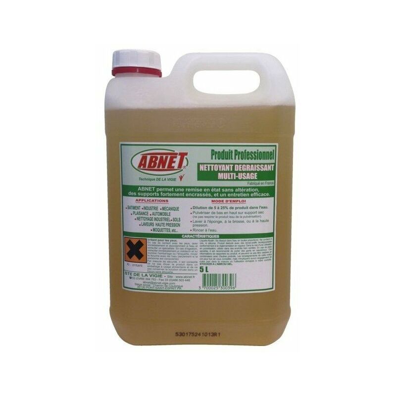

Salut moi j'utilise un produit de mon coin : ABNET
bon pouvoir dégraissant et hyper volatile 2-3 secondes de soufflette et la surface est parfaitement sèche et propre un peu comme avec du nettoyant frein
Se dilue dans de l'eau chaude pour une bonne efficacité entre 10 et 30% selon la saleté des pièces que tu as à nettoyer
Sur ma fontaine j'ai ajouté un réchauffeur-pompe de 3000 watts en 30 secondes c'est à 50°C le résultat est top
et ce produit est sans acide, ni chlore ni amoniac je ne mets quasiment jamais les gants et j'ai pas perdu mes doigts^^
Moi je l'achète en local mais j'ai vu qu'il se trouve sur le net pour une trentaine d'euro les 5L. Dilué à 10% ça te fait 30€ les 50L de produit c'est vraiment honnête.
je vous rassure j'ai pas d'actions chez eux
