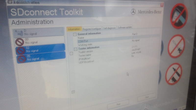

Bonsoir a tous
Mon das a bien fonctionné et puis un jour :
a priori le mux tient absolument a se connecter wifi ou Bluetooth
Pourquoi ?
Carte PCMIA rs232 configurée com1
ET puis il a marché je comprends pas ce que j'ai pu faire vu qu'il ne s'est pas auto configuré
Je sais le soucis est entre le fauteuil et le clavier CAD Moi :)

À tu mis la vitesse du port sur 9600bit ??
En bas de l'écran le Connect semble être pour le c4
NewSmart est déconnecté   Réponse avec citation

merci de ta réponse
oui j'ai bien configuré le port
le pire c'est qu'il a marché pendant plusieurs mois et d'un coup ...
ou on configure le c3 ?

C'est tout de même Bigard que le SD Connect affiche l'icône du c4 au lieu du c3 !!

bon je viens d'avancer aujourd'hui
le câble rs232/rs485 était HS
il parait que c'est courant : mauvaises soudures :(
j'ai essayé de le refaire mais tout était collé impossible de démonter le connecteur sans le bousiller
donc ali est ton pote : un câble neuf et la j'ai la connexion avec le c3

Envoyé par NewSmart Voir le message
c'est tout a fait sa !!
Herve06300 a tu réussi a résoudre ton problème ?
le C4 fonctionne en reseau LAN par cable eth ou en wifi pas en usb !!!!
---------- Post added at 07h51 ---------- Previous post was at 07h50 ----------
Envoyé par herve06300 Voir le message
en revanche on peut les passer directement en USB
faudrait une interface en rs232 foutue pour faire cobaye !
