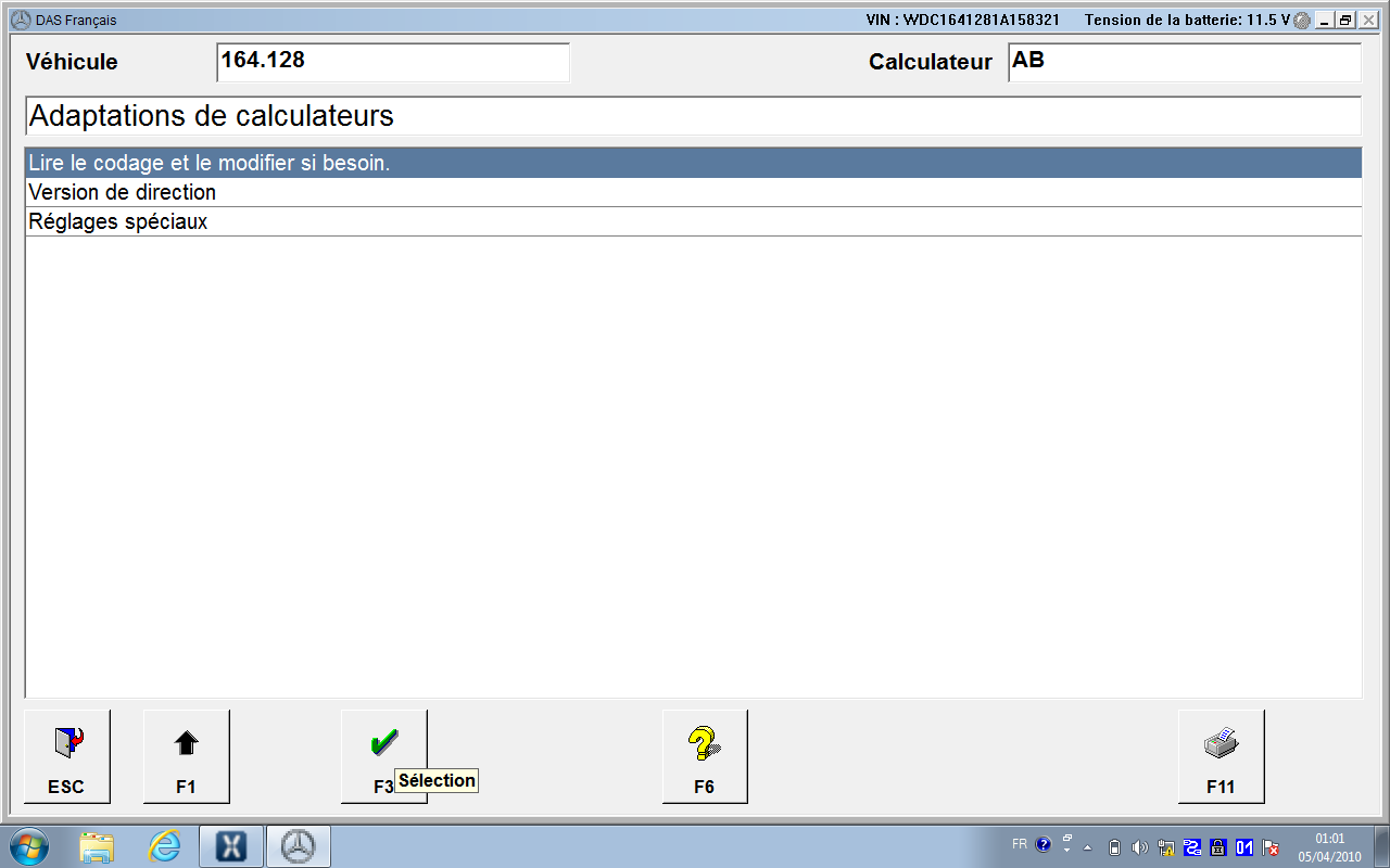

apres reset module airbag , si seat occupancy sensor est hs
ne pas oublier de le débrancher puis codage
Control Units -> Body -> Airbag (AB) -> Development Data -> Control Module Adaptations -> Variant Coding -> Fahrzeugausstatung Kodieren
(the last menu entry can be slightly d ifferent in various module variants)
Select the drop-down list in the field Airbag Hinten Rechts and Airbag Hinten Links – set to YES. Back up to the main Airbag menu, reset the fault codes, cycle ignition, reset fault codes again and cycle the ignition for 2nd time (this step is very important).
Unités de commande -> Carrosserie -> Airbag (AB) -> Données de développement -> Adaptations du module de commande -> Codage des variantes -> Fahrzeugausstatung Kodieren
(la dernière entrée de menu peut être légèrement différente dans diverses variantes de module)
Sélectionnez la liste déroulante dans le champ Airbag Hinten Rechts et Airbag Hinten Links – définissez sur OUI. Revenez au menu principal Airbag, réinitialisez les codes défauts, faites un cycle d'allumage, réinitialisez les codes défauts et relancez le contact une 2ème fois (cette étape est très importante).

1. Déconnectez le capteur de siège,
2. Connectez XENTRY /DAS au châssis>Groupe de modules d'airbag>données de développement, sous adaptations de l'unité de contrôle, recherchez l'entrée
AKSE/SBE et éteignez-le. Accepter le codage en utilisant F3
3. Redémarrez le véhicule et les lumières s'éteindront automatiquement (si les seuls codes d'erreur étaient ceux liés au capteur de siège d'enfant).
La chose la plus importante ici est l'entrée AKSE/BSE pour ceux qui pourraient la rechercher parmi les paramètres des données de développement qui sont généralement en allemand.

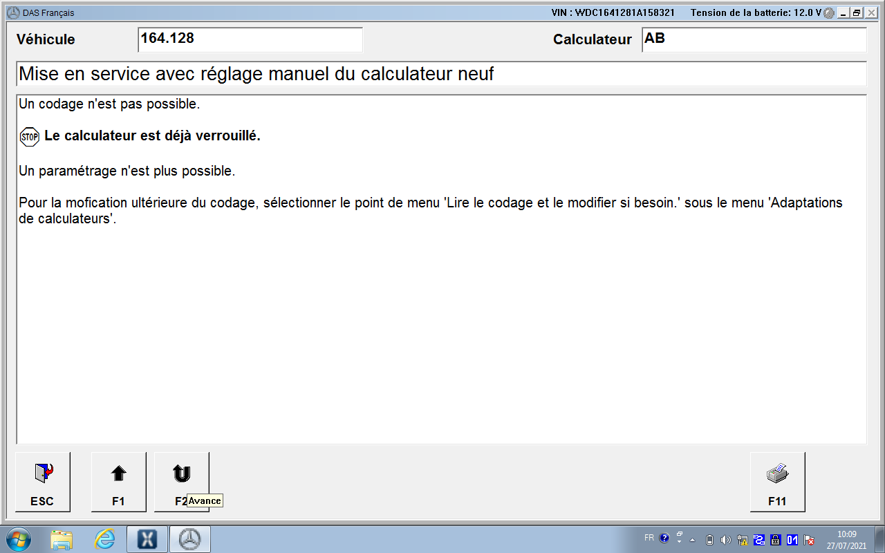

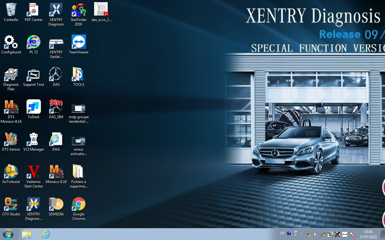

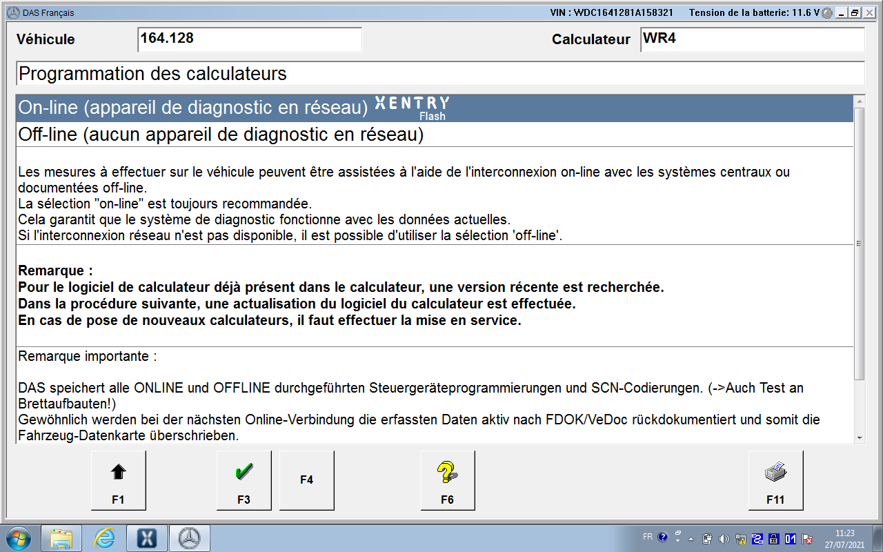

Au démarrage j'ai voulu tester la procédure avec le module passerelle que zenata m'a fourni,
juste pour voir si OK déjà de ce côté là, impossible d'avoir le mode offline avec la version de Xentry que j'utilise
Après quelques recherches j'ai trouvé un petit utilitaire (dispo sur le HDD) qui lance une invite de commande et qui peut activer/désactiver le menu offline

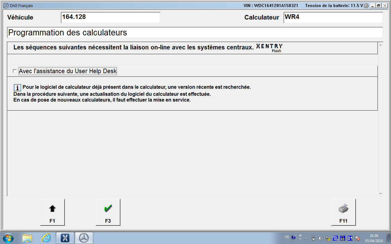

Ensuite j'ai voulu tester avec le module airbag, mais là le menu n'est pas disponible
Une mise en service et impossible avec un calculateur déjà monté/occasion car il est verrouillé
Le menu dont j'ai parlé et qui me demande un code n'a rien à voir avec ce que je cherche à faire aujourd'hui (normalement j'ai trouvé aussi un utilitaire pour faire sauter ces codes)

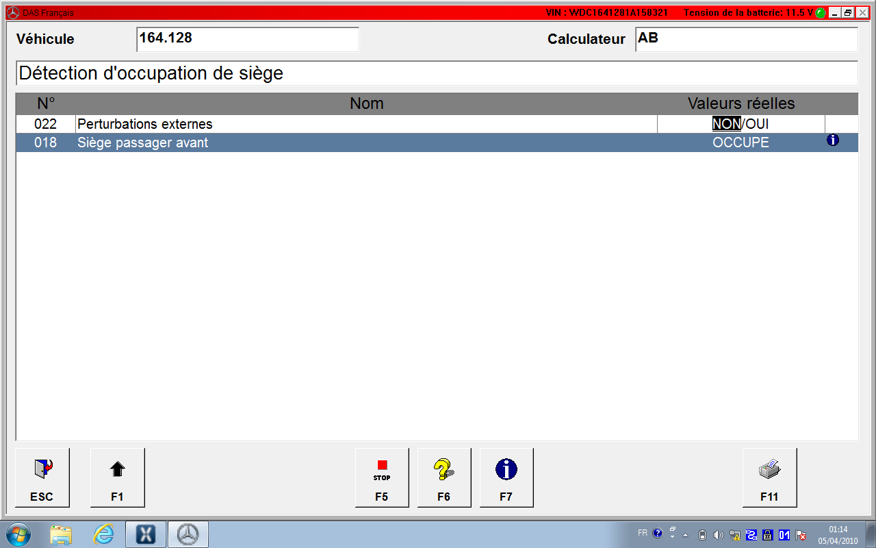

Suite à ça j'ai essayé de tester le détecteur d'occupation de siège en dynamique avec le soft, et il fonctionne

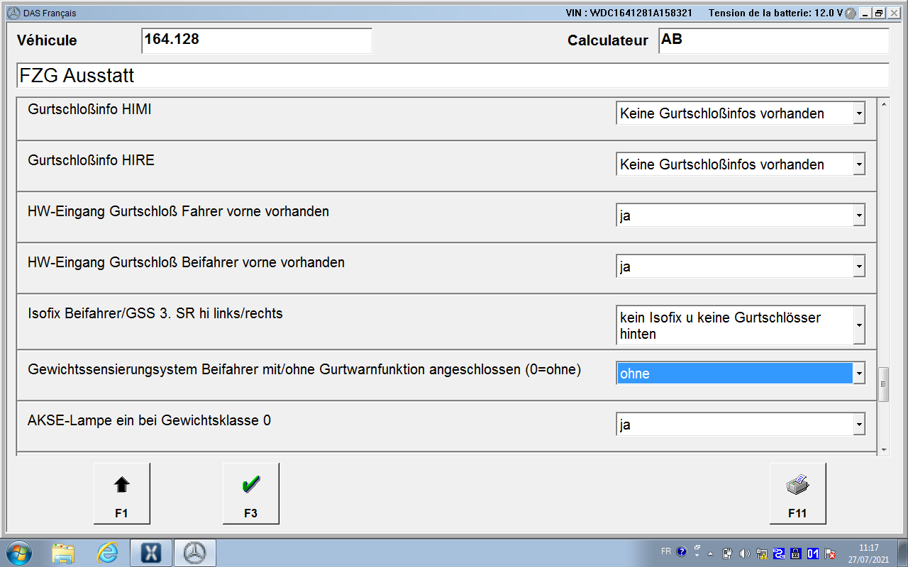

J'ai quand même testé de le désactiver dans les codages

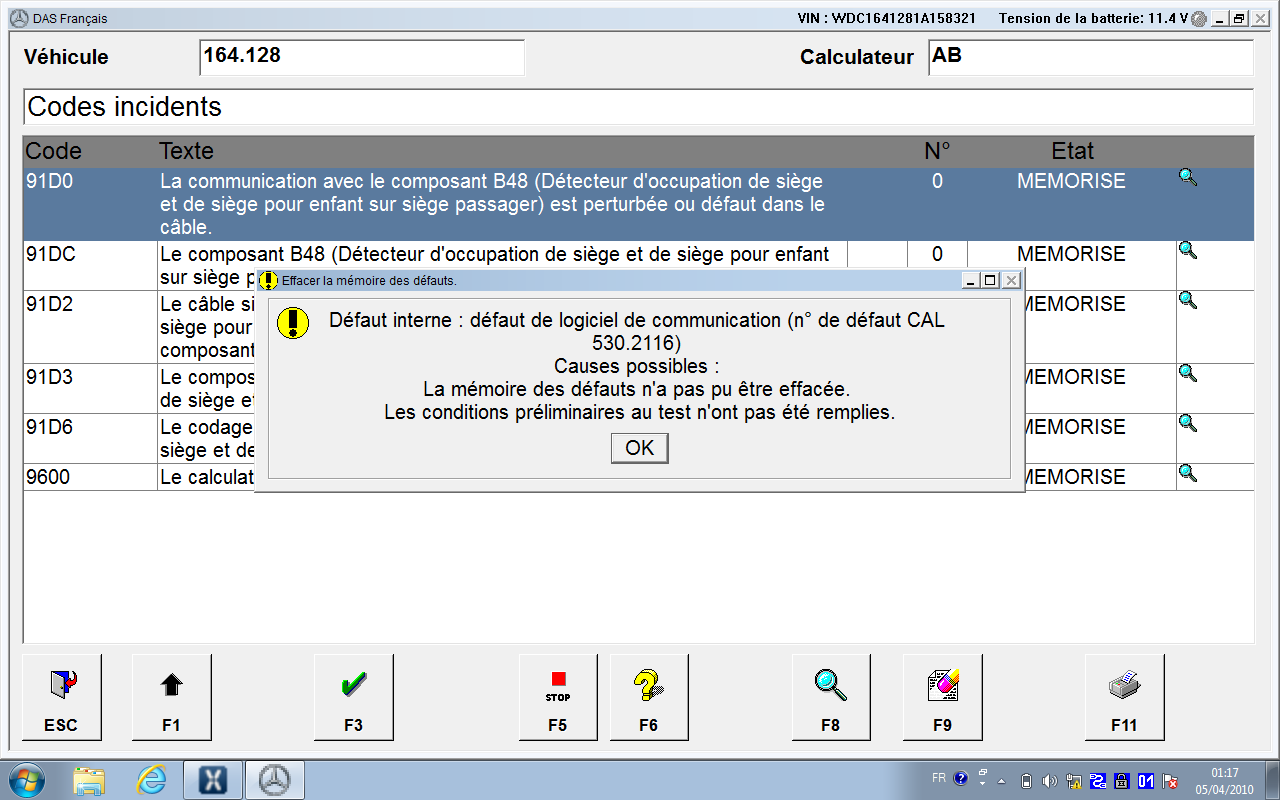

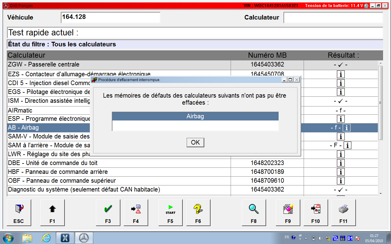

Mais idem, toujours ce code défaut à l'effacement des DTC général
Et cette erreur à l'effacement des DTC du module airbag
J'ai ensuite essayé différent codage dans le module airbag,
qui ont été pire car m'ont remontés des DTC que je n'avais pas au départ, car véhicule pas équipé de ces options,
j'ai remis les codages à l'origine, mais je ne peux pas effacer les DTC car module verrouillé.

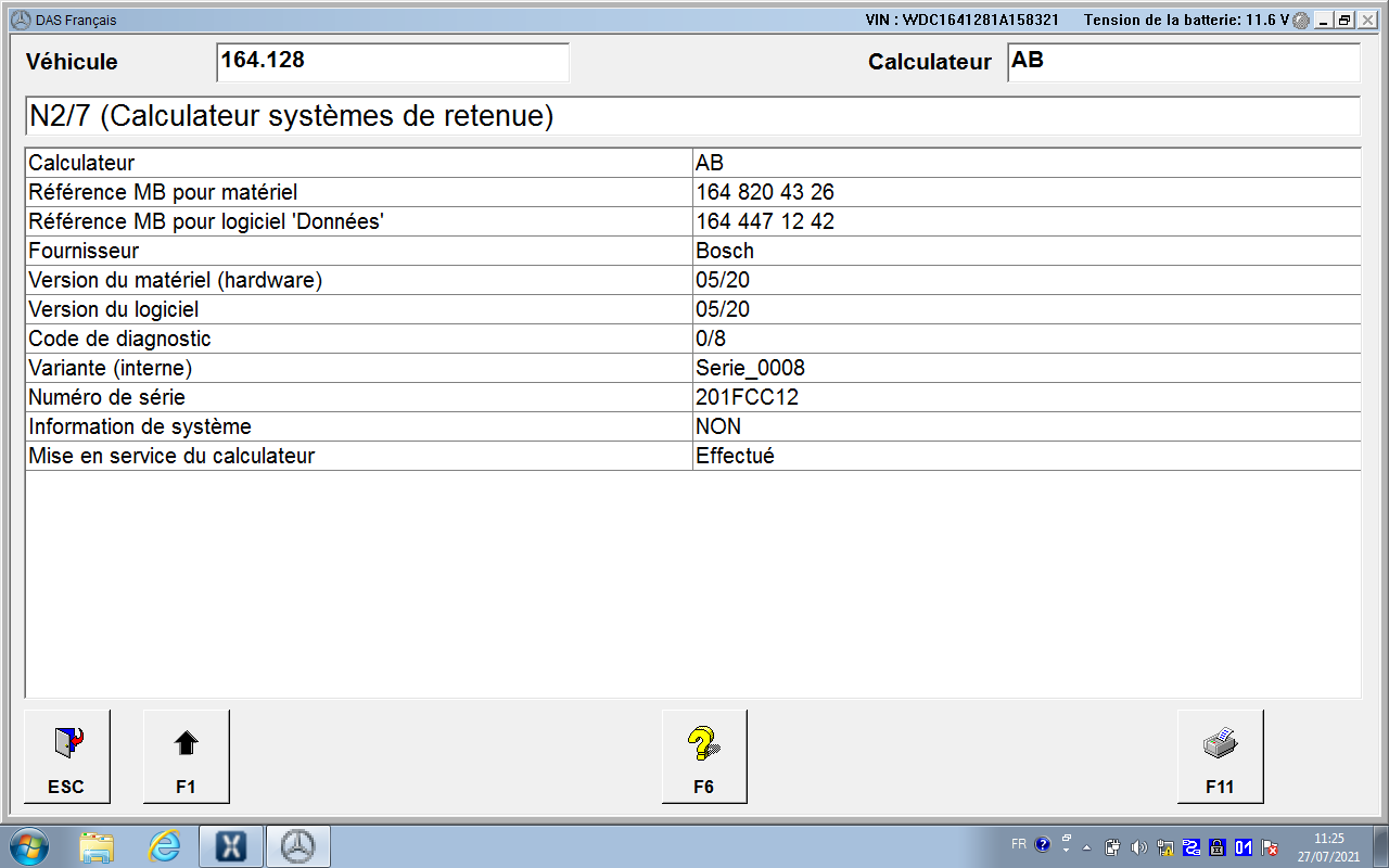

Voici les références du module airbag monté actuellement
Et voici les icônes présentes sur le bureau
A l'heure actuelle je suis donc bloqué et je ne sais plus quoi faire (mise à part un module neuf chez MB,
et encore pas sur que je puisse le mettre en service offline (même si déverrouillé).
