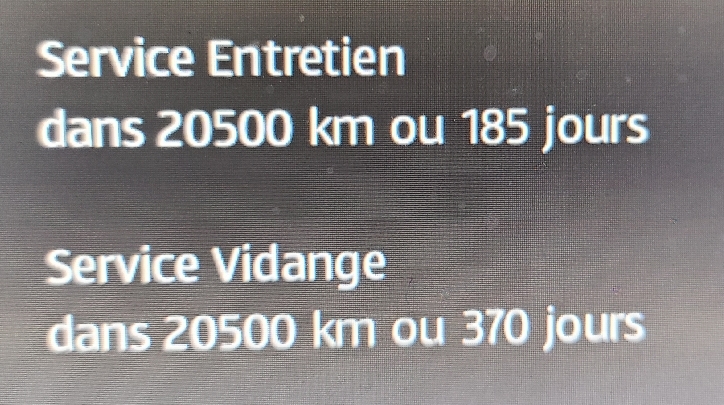

mais après xx jours, je m'aperçois que dans affichage des paramètres de services
je vois 370 jours , ok , mais aussi 180 jours ? pourquoi 180 jours ?
Salut normal c’est des moyenne journalière de 110.81 km/jour
Soit 20500 km total
Maître capello aurait pas dit mieux [emoji1787]

Pour moi le service entretien doit être paramétré pour correspondre à un appoint ou un contrôle de niveau entre 2 vidanges
2 compteurs remis à zéro en même temps non aucune utilité

cela voudrait t'il dire que dans 180 jours (a peut prêt ) il y aura un rappel "vidange" ou ? ....et re...vcds pour effacer ?
Slt,
Oui, dans 20500 km ou 185 jrs il faudra remettre à zéro le service entretien
De mémoire, tu peux faire la remise à zéro depuis la console centrale : car puis service
