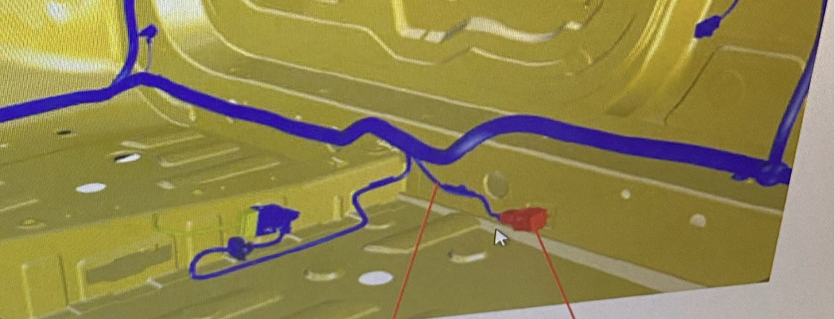

Exclamation ou se trouve le satellite avant droit d'airbag sur une 207
Tout est dans le titre ...
je cherche ou se trouve le satellite avant droit d'airbag sur une 207
si quelqu'un sait ?

justement aucune idée , c'est diagbox qui donne un probleme de satellite avant droit , pas l'airbag frontal ou de rideau ( ce serait plus simple ), le siege à été changé ainsi que sa prise mais sans résultat

slt satellite =capteur choc latéraux qui et a coté de l'enrouleur ceinture dans montant de porte
haha , je vais démonter pour voir de ce coté.

mais c'est pas l'airbag siege , çà doit être un capteur de choc latéral donc qu'il on appeler satellite , enfin je vais déposer le cache enrouleur de ceinture comme le dit nimbus

aucun capteur à coté de l'enrouleur de la ceinture .

Longeron avant droit
---------- Post added at 09h33 ---------- Previous post was at 09h32 ----------
Ou bas de caisse côté intérieur un petit carré jaune

c'est ici :
---------- Post added at 09h11 ---------- Previous post was at 09h09 ----------
probleme résolu
