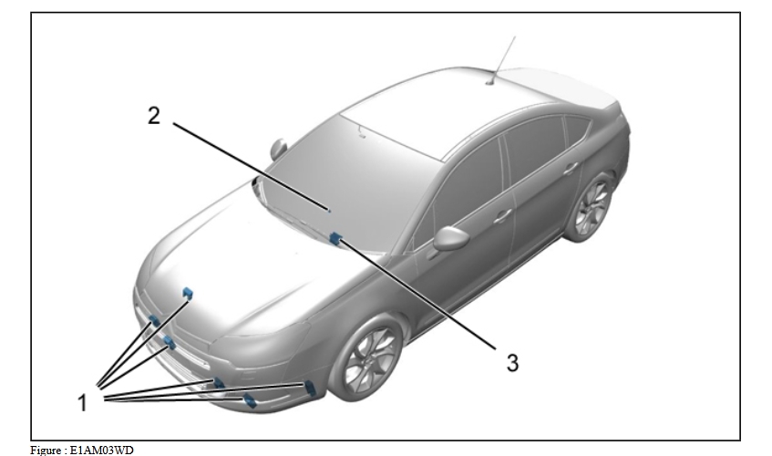

Le Servicebox Citroën donne une référence identique pour les 6 capteurs: 6590W1.
Par contre, je vois sur leboncoin des annonces de capteurs numérotés de son emplacement allant de 1 à 6. Faut-il respecter ce numéro d’emplacement ou chaque capteur peut fonctionner à n'importe quel emplacement?
