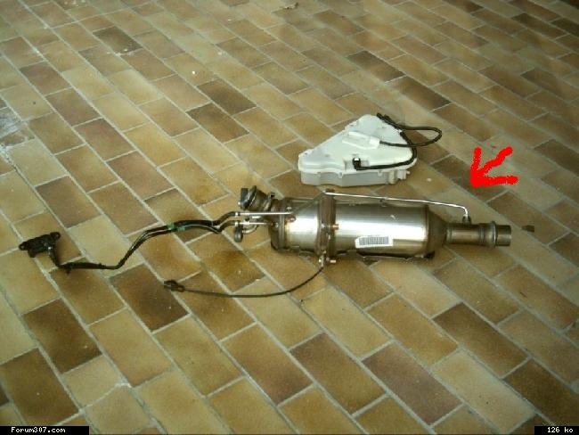

salut gros problème je vien de démonter mon fap le casser tout c'est bien passer sauf une putin de sonde ou de tuyo a l’arrière du fap un tuyo acier gris alu je l'ai démonter du fap pour pouvoir bosser tranquille
mai le boulon dessus c'est farré donc je peux plus le remonter sur le fap
et je trouve pas de référence sur SB
jai l'impression que se tuyo viens monté sur le fap
si il ne sert a plus rien vu que j'ai deffaper es qu'il ya aucun risque a ne pas le remettre ???
voici le tuyo donc je parle en rouge sur la photo
[/img]

la ref du tuyau est avec le fap dans service box , sinon tu peu mettre un bouchon mais ca fait bricolage apres pour le ct il aime pas beaucoup ca , sinon donne ton vin et je te donnerai la ref

Il sert pour la mesure de la pression différentielle celui ci est la pression en aval mais vu que tu a défapé par de grand risque mais bouche le trou quand même!

Que veux tu dire par "farré"? Oui, mets un bouchon, c'est un pas de vis standard. Je pense qu'il n'y a pas de soucis au contrôle si pas de fuite externe bien sur.
