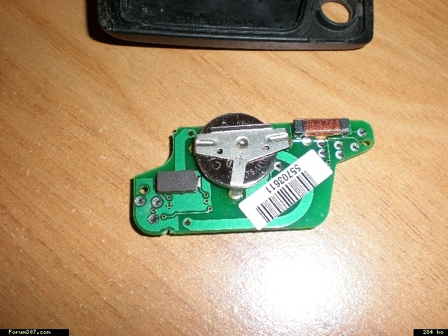

Merci a vous deux
Seulement j'ai peur de me retrouver avec deux types de partie electroniques non identiques
Pourtant c'est le meme type de clé!
