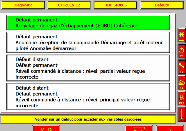

bonjour a tous j ai une c2 annee 2007 1.4 hdi
mon problème est la voiture fait des accoup comme si le moteur ce couper 2s et ce reprend d un coup
je passe lexia il me dit P0487 recyclage de gaz d échappement (EOBD) cohérence
le problème la vanne egr et neuve
y a quelque temps j'ai changer le capteur vilebrequin + son faisceau
quelle qu'un as une solution ?
je peut condamner la vanne egr?
merci a tous

l'apprenttissage de la vanne egr a été faite??

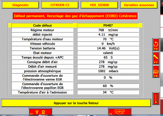

voici les info qui apparais
---------- Post added at 09h05 ---------- Previous post was at 09h04 ----------
je trouve pas comment faire
l’apprentissage
Rmg27 est déconnecté   Réponse avec citation

ta vanne n'est pas apprise,au ralenti elle devrait etre a 5% d'ouverture
il faut aller dans piece de rechange ou controle moteur/telecodage/apprent egr

salut ,y'a pas d'aprentissage pour la vanne egr 1.4 hdi

donc autant pour moi,mais elle n'est pas reglo puisque totalement fermé

bonjour a tous et merci
bon coup j'ai encore supprimer le défaut et la vanne egr fonctionne pour le moment
je re viendrais vers vous d'ici 2 semaine pour vous faire un retour
