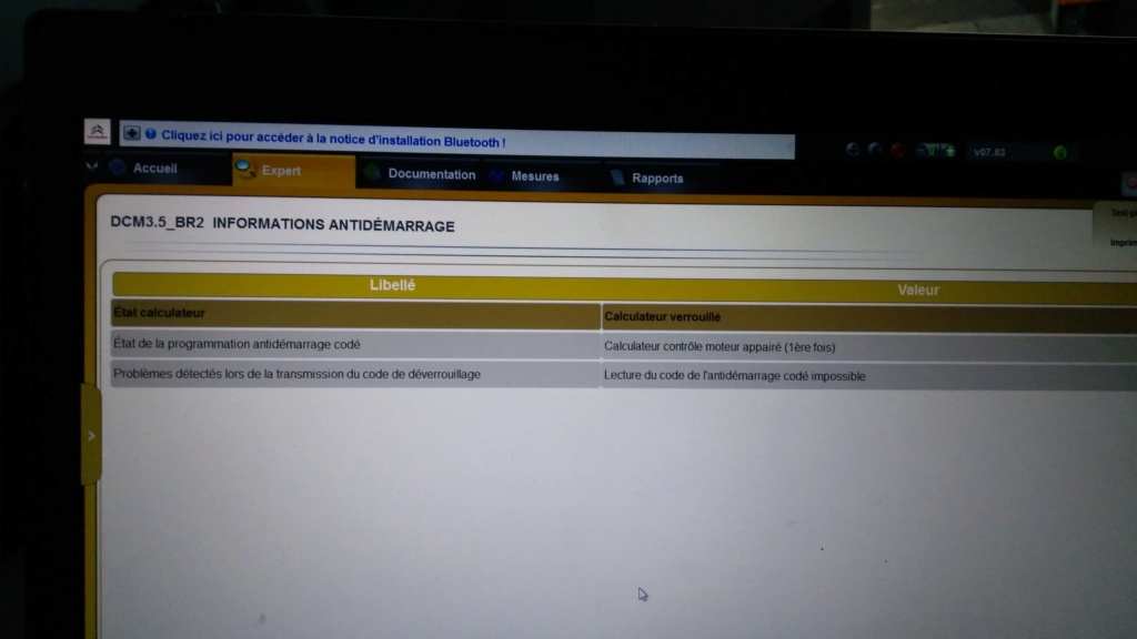

Par défaut dcm3.5 verouillé
Citroen Jumpy
calculateur delphy
Une photo vaut plus que des mots :
bsi et ecm appairée codes pin vérifié et ok
Une idée ?

La clef est ok en paramètre bsi?

la clef est ok au bsi

+1 pour le vierge du CCM. J'ai rencontré le même problème sur une 207, jette un œil ici : www.tlemcen-electronic.com/forum/showthread.php?t=72735

A priori l'appairage est bon et a été vérifié par un ami
il en a profité pour vérifier l’intégrité du dump qui serait bon il m'a dit qu'il n'avait pas trouvé de corruption
Je pencherai pour un soucis au niveau du can entre le bsi et ecu
