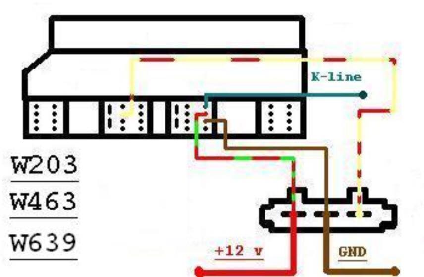

S-keys 17/10/2017 19h32
tu branche cablage comme sur image , voire si verou se debloque !!
BILAUTO 17/10/2017 19h34
Ok très bien je te remercie je vais préparer des fils et préparer le branchement directement sur le verrou et s'il se déverrouille je le retire et après je pose un émulateur où c'est que j'ai un problème ailleurs
