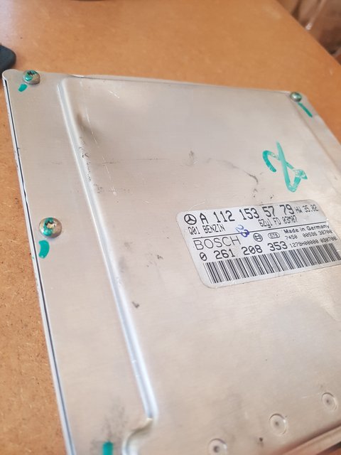

Calculateur Bosch ME2.8
A 112 153 57 79
0 261 208 353
Photo du calculateur :
https://i.postimg.cc/xTZpQwHt/202301...54-resized.jpg
https://i.postimg.cc/13mFWHvP/20230121-142421.jpg
Nicolas
zenata 08/02/2023 09h20
post le diag

Autre question sur la compatibilité des calculateurs.
Par rapport aux références écrites dessus, comment peut on savoir pour quel véhicule il est destiné.
Un calculateur moteur (Me2.8) d'une voiture boite auto se monte t'il sur une boite manuel. Meme question volant gauche et droite, cabrio et coupé.
Mon calculateur :
https://i.postimg.cc/TYQJsxW3/202302...41-resized.jpg
Un calculateur trouvé d'occas :
https://i.postimg.cc/ZnHpXPnM/20230208-221047.jpg
merci d'avance
Nicolas

Pour faire un bref resumé :
. Voiture : crossfire boite manuel, pas de clé électronique, calculateur modifié par Carlabimmo + emulateur : ne marche pas, met le ventilateur a sa grande vitesse
. Achat : achat ECU (meme reff 0621208353 et meme HW32.02)+boitier immo+clé mais issu d'un SLK320 AUTO. L ECU cassé pendant le transport (PIC fendu)
J'ai pu faire un backup de l ECU ecrassé via KTAG.
J'ai copié le fichier *.EPR de la SLK sur ma Cross pour récupéré le codage de la clé.
çà a marché je pense, mais du coup, comme dit par Nico, elle est aussi passé en boite Auto.
Pour la partie test (ECU d'origine avec Eeprom SLK):
Identification :
https://i.postimg.cc/0rb6VDm7/202302...52-resized.jpg
Boite auto :001_07:
https://i.postimg.cc/62CPKy4c/202302...08-resized.jpg
A noter que le capteur pedale embrayage n'est pas analysé (reste toujours inactif quelque soit la position)
Etat immo :
https://i.postimg.cc/23hqpmc5/202302...38-resized.jpg
Je dirais bien :
* L eeprom d'origine a du etre corrompu par Carlabimmo
* Immo inactif : bonne nouvelle, ma clé est reconnu ??? (une chance sur 2 de bien comprendre l'état)
* Il faudrait que j'arrive a télécoder le type de boite. Pas possible avec Delphi. Je n'ai pas MB Star. Il y a t'il possibilité de bricoler les Eeprom (fichier *.epr)? Genre partir de celui d'origine et rajouter les clé du SLK ???
Merci d'avance
Nicolas

Nicolas-e 26/02/2023 16h24
Je viens de regarder.
Le numéro vin du calculateur qui était sur la crossfire (quand je l'ai acheté) ne correspond pas à ma voiture. Quand je tape le numéro vin de l'ecu, çà me donne ML 3.7 auto ....
Cà sent la merguez ....qui n'est pas prete de rouler ...
Je serais tenter de dire que je ne vais pas pouvoir faire grand chose sans MB star ??
Vu que tout à l'air croisé, je dirais récupérer les 3 fichiers de la SLK et les balencer dans le calculateur (avec avoir virgin EPR).
Je pourrais partir de ce fichier, mais je pense que le fichier SLK me semble plus sur non ? :
https://www.tlemcen-electronic.com/f...ad.php?t=89935
On est d'accord qu'avec un Eeprom vierge, rien ne marchera temps que je n'aurais pas fait la procédure d'initialisation, qui ne se fait qu'avec MB Star ?
Merci d'avance
Nicolas
---------- Post added at 15h24 ---------- Previous post was at 15h22 ----------
Bien que pour moi, le plus simple et le plus économique serait de pouvoir changer le VIN (faisable) et le type de boite (???) en éditant l'eeprom ...
Nicolas

Nicolas-e 09/03/2023 21h11
Merci pour toute votre aide.
Effectivement, relai K40 testé.
Alors :
J'ai fais un dump de l'ECU SLK sur 2 autres calculateurs.
Dans les 2 cas, je ne peux pas démarrer avec la clé (rien ne se passe).
Par contre, la clé étant reconnue, j'ai lancé le démarreur via le pulse relay. La voiture dans cette configuration démarre :
https://youtu.be/V-XwvtQAsC0
Après, çà démarre pas tout le temps, message erreur communication boite auto, levier de vitesse (normal ...)
Une personne d'un forum US m'a partagé le Dump d'une crossfire Manuel. Il m'a rajouté mes clés dans l'eeprom.
Du coup, çà démarre avec la clé (essai à l'instant).
A confirmer par plus d'essai
Merci encore pour l'aide fournies via ce Forum
Nicolas
Nicolas-e 15/03/2023 19h41
Problème résolu.
J'ai trouvé un DUMP complet d'un SLK R170 320 manuelle.
Remis dans le calculateur (celui qui était dans la voiture à l'achat, mais marche aussi avec celui acheté sur Ebay ...)
A démarré du premier coup.
Mon problème était donc :
* a l 'achat de la voiture : un calculateur qui venait d'une autre voiture (ML?) et bien que compatible, n'avait pas été réinitialisé + apprentissage
* Le kit clé antidémarrage cloné sur autre ECU (ECU cassé pendant transport) ne marchait pas car boite Auto. Avec le Dump d'une boite manuelle, et l'eeprom modifié (ajout des clé de la boite auto) ; nickel
Merci encore à tous pour votre aide
Nicolas
