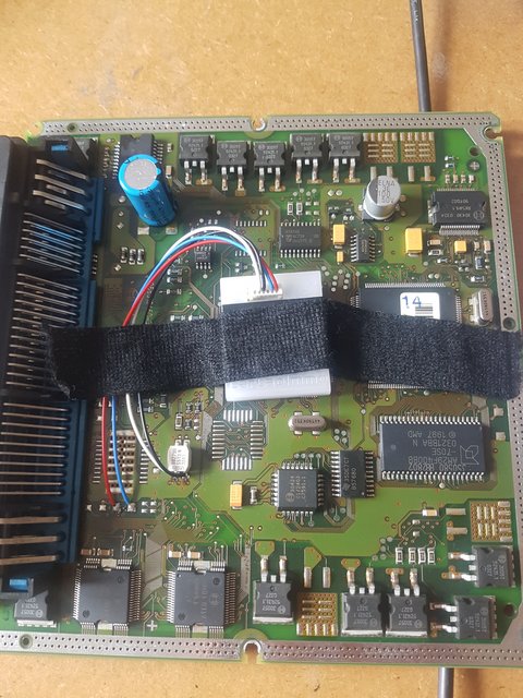

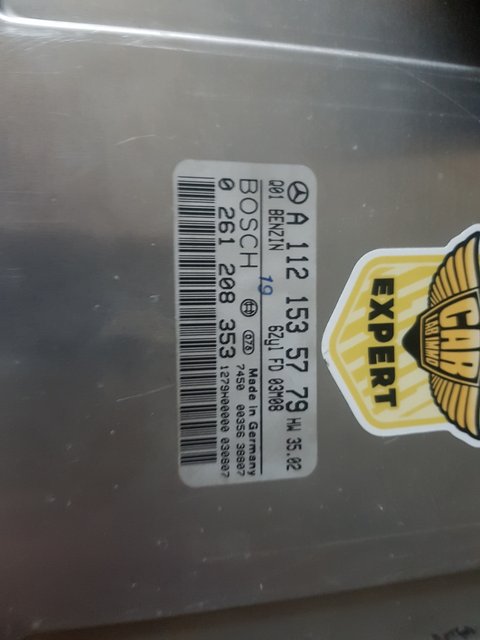

Calculateur Bosch ME2.8
A 112 153 57 79
0 261 208 353
Photo du calculateur :
Nicolas

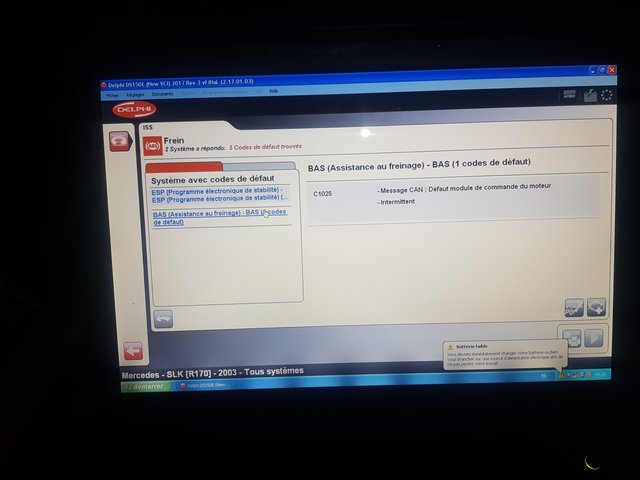

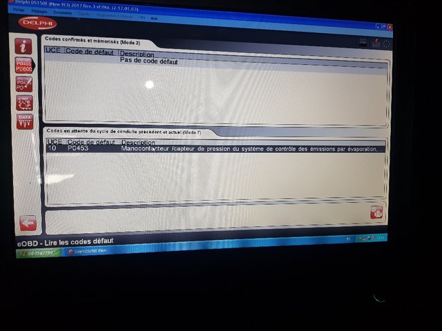

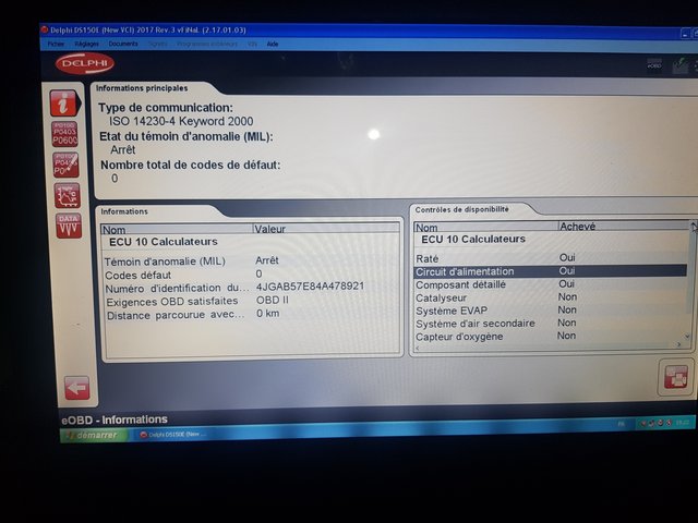

Merci pour votre réponse rapide, et l'interet porté à mon problème.

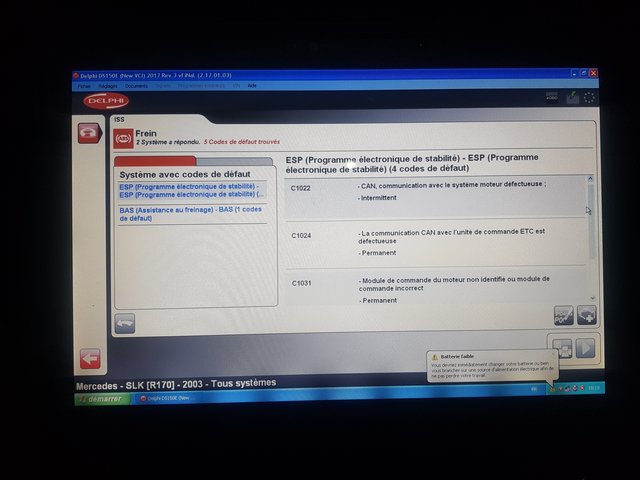

En diag mutli marque je n'ai qu'une delphi avec une connaissance limité (j utillise plus diapgbox et clip).
Défaut persistant :
* Defaut pompe essence. Reste tout le temps. Une personne sur un forum Crossfire m a confirmé que ce message ne devrait pas bloquer le demarrage :
* Defaut autre (plus probable, mais ne sont plus présent après suppression :
Nicolas-e est déconnecté   Réponse avec citation

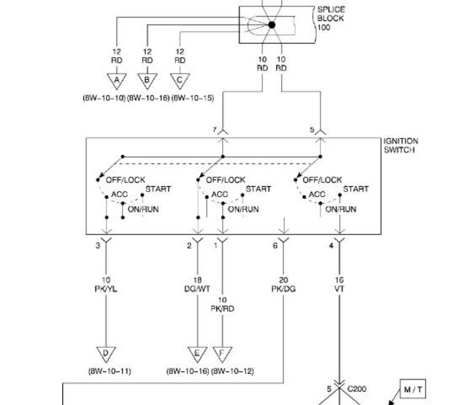

3/ test neiman :
Test continuité :
* Off : pin 5 7 + 2
* ACC : pin 5 7 + 2 + 3
* Run : Pin 5 7 + 1 +3 + 6
* Start : Pin 5 7 + 1 + 3 + 4
Cela me semble pas trop mal (sans en être sur à 100% schéma que j'ai incomplet)

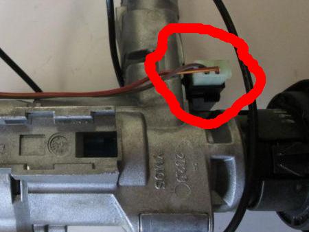

La seule chose que j'ai pu remarqué est que je n'ai plus le contacteur présence clé (cf photo du net, je n'ai pas le switch entouré en rouge) :
Je vai essayé de mettre un petit inter pour simuler la présence clé (prochain essai)

Autre question sur la compatibilité des calculateurs.
Par rapport aux références écrites dessus, comment peut on savoir pour quel véhicule il est destiné.
Un calculateur moteur (Me2.8) d'une voiture boite auto se monte t'il sur une boite manuel. Meme question volant gauche et droite, cabrio et coupé.
Mon calculateur :
Un calculateur trouvé d'occas :

Alors dans l'ordre :
J'ai oublié de prendre la photo, mais dans test général, le calculateur moteur ne repond pas.
Par contre, en manuel si je clique sur engine j'ai acces à cette page :
Et la ma batterie m'a laché .... mais il ne semblait pas y avoir beaucoup d'info.
Ensuite, j'ai débranché l' ECU et j'ai exactement le même résultat. A noter que le ventilateur se met dans la position run (et non lancement démarreur).

J'ai aussi fait un shunt sur le capteur presénce clé qui est absent sur mon neiman = rien de changé.
