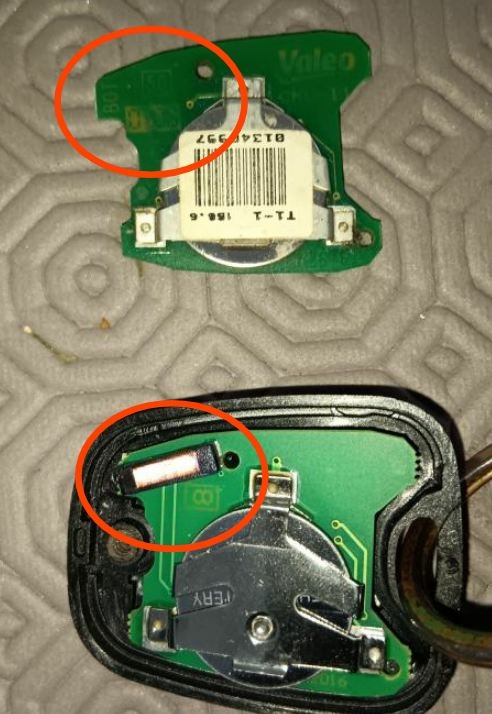

eCU25 23/01/2025 07h04
3 pièce(s) jointe(s)
Bon, j'ai essayé de programmer uniquement la partie remote sans mon transpondeur origine et même erreur ( vérifier la cle n°2 et mettre le contact )
Pourtant ma clé origine avec remote et du même modèle.
À gauche la nouvelle clé.
Jock66 23/01/2025 07h21
La vielle a le transpondeur a côté et la nouvelle il est intégré dessus, pour moi pas la bonne clé tu as pas des transpondeur seul pour essayer ?

clucky 23/01/2025 08h58
de toutes façons tu ne pourras pas utiliser en même temps une télécommande avec le transpondeur a cotés et une a transpondeur intégré.
Le modèle avec transpondeur à part je l'ai jamais trouvé sur le NET quand j'ai fait un berlingo du coup j'ai pris deux télécommandes avec transpondeur intégré que j'ai programmé et ensuite il y a la modif a faire avec diagbox comme sur les C3 pour que les télécommandes fonctionnent

eCU25 23/01/2025 10h47
OK d'accord, tu pense en virant ce transpondeur la prog peut se faire?? Je suis prêt à sacrifier pour faire des test et pourquoi pas avancer lol. Sinon je vais commander un kit de centralisation sur ebay car déjà un code pin papier à la réunion c'est 49e donc je veux même pas voir le tarif pour télécommande.
gary01 23/01/2025 11h44
Si t’enleve ton transpondeur de ta clé autant enlevé la telecommande elle ne servirat plus a rien
