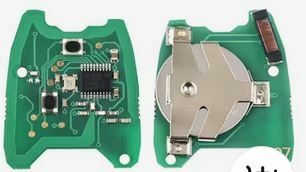

Bon, j'ai essayé de programmer uniquement la partie remote sans mon transpondeur origine et même erreur ( vérifier la cle n°2 et mettre le contact )
Pourtant ma clé origine avec remote et du même modèle.
À gauche la nouvelle clé.

La vielle a le transpondeur a côté et la nouvelle il est intégré dessus, pour moi pas la bonne clé tu as pas des transpondeur seul pour essayer ?
eCU25 (23/01/2025)
