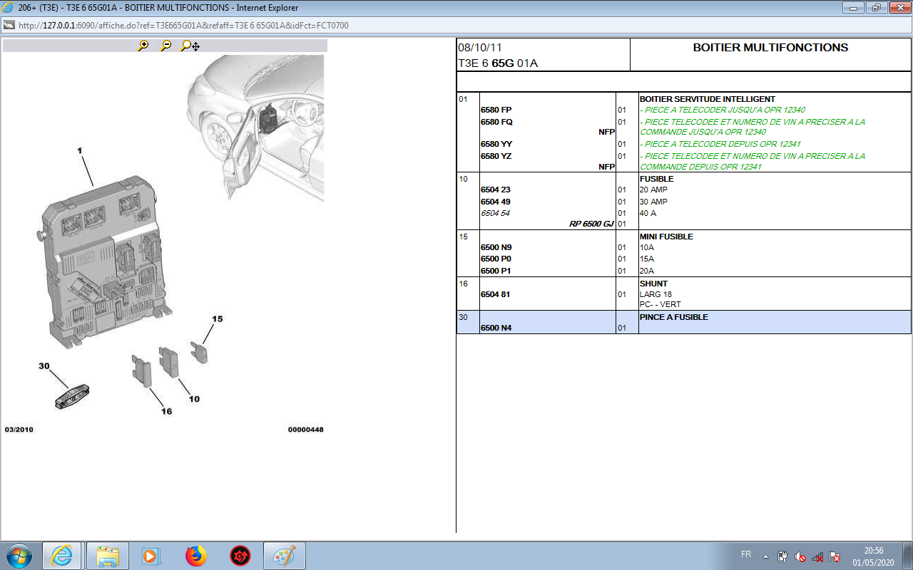

Mat37 01/05/2020 20h50
Via servicebox
https://zupimages.net/up/20/18/tx5u.png
gary01 01/05/2020 21h06
Ref envoyé.pris sur servicebox en ligne
