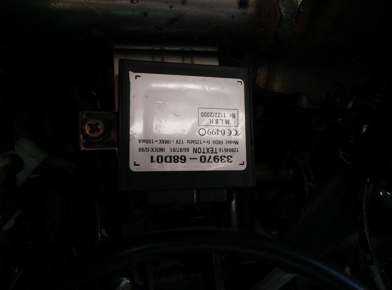

pimo 09/05/2020 15h07
2 pièce(s) jointe(s)
Je vais récupérer le calculateur d'injection dans la journée et j'essaye de le lire demain.
Pièce jointe 80791
Pièce jointe 80793
akasa67 09/05/2020 15h27
tu a 3 ou 1 plug y a surement un immobox.....
akasa67 09/05/2020 15h51
ta photo et immense j'ai eu du mal a voir donc 1 plug apparemment tu a un immoxox d’après cet photo il faut que tu le débranche je pense
https://nsa40.casimages.com/img/2020...0138727920.jpg
pimo 09/05/2020 18h45
Salut oui c'est un calculateur avec une prise (1 plug)
si je comprend bien une fois l'immo off fait il faut débrancher le boitier antidem avant de faire l'essai de démarrage ?
Sais tu ou il est situé sur ce véhicule ?
akasa67 09/05/2020 19h55
Re je pense dans l habitacle tu regarde en dessous de la colonne de direction sais relier à la bague du neiman ..

pimo 21/05/2020 19h09
Bonsoir Désoler pour le retard de la réponse (c'est pas mon style de demandez de l'aide sans donner de réponse par la suite)
J'ai fait l'essai hier et c'est pareil toujours le méme default .
J'ai debranché le boitier sous la colonne avant de branché le calculateur d'injection mais il démarre toujours pas.
Je me demande si j'ai bien débranché le bon boitier ?(j'ai peut être merdé a ce niveau la)
j'ai debranché le boitier blanc sur la photo
https://zupimages.net/up/20/21/oxpw.jpg
https://zupimages.net/up/20/21/7wfs.jpg
je vous donne la lecture de L’EPROM d'origine au cas ou pour votre expertise.
https://1fichier.com/?pnngq9jj9axu4avz9z9s
---------- Post added at 16h09 ---------- Previous post was at 16h08 ----------
le boitier de droite sur la photo
REDZONE31 22/05/2020 14h49
Envoyé par pimo (Message 785859)
Slt oui ces le bon boitier de droite donc je te conseille de laisser ton calculateur a l’état d'origine et de passer un coup de diag et voir les défaut parce que la ces pas normal pour moi il y'a quelque chose qui ne va pas sur ton auto et le off que je tes donner il est fonctionnel a 100%
