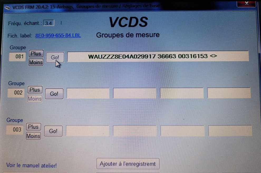

Aussi dans « groupe de mesure » va dans le canal 81 et poste nous une photo

Voila donc j'ai réessayez le 02905 dans airbags mais ça me met toujours ERREUR, voir les photos jointes

T’as tout compris jp... lui nous dit que c’est l’airbag mais comme dans le groupe de message on voit bien le VIN a mon avis c’est un autre boitier le probleme...

moi ce qui m'intrigue c'est ça
Adresse 15: Airbags Labels: 8E0-959-655-84.lbl
No. pièce: 8E0 959 655 B
Pièce: Airbag 8.4EP 3002
Codage: 0010602
No. Atelier: WSC 63251 000 00000
VCID: 366393DF42477436F8-515A
2 Codes défaut trouvés:
00474 - Calculateur d´antidémarrage
004 - Aucun(e) signal / communication - Intermittent
01794 - Calculateur numéro de châssis incorrect
000 - - - Intermittent
Et ça
Envoyé par Atome047 (Message 858708)
les codes se sont effacés mais revenus apres 10 minutes moteur tournant ainsi que le voyant :001_07:
Si mauvais codage VIN il y a, je ne vois pas comment cela pourrait être intermittent,
de plus sur ce screen on voit bien que le VIN correspond bien à celui de l'ECU moteur

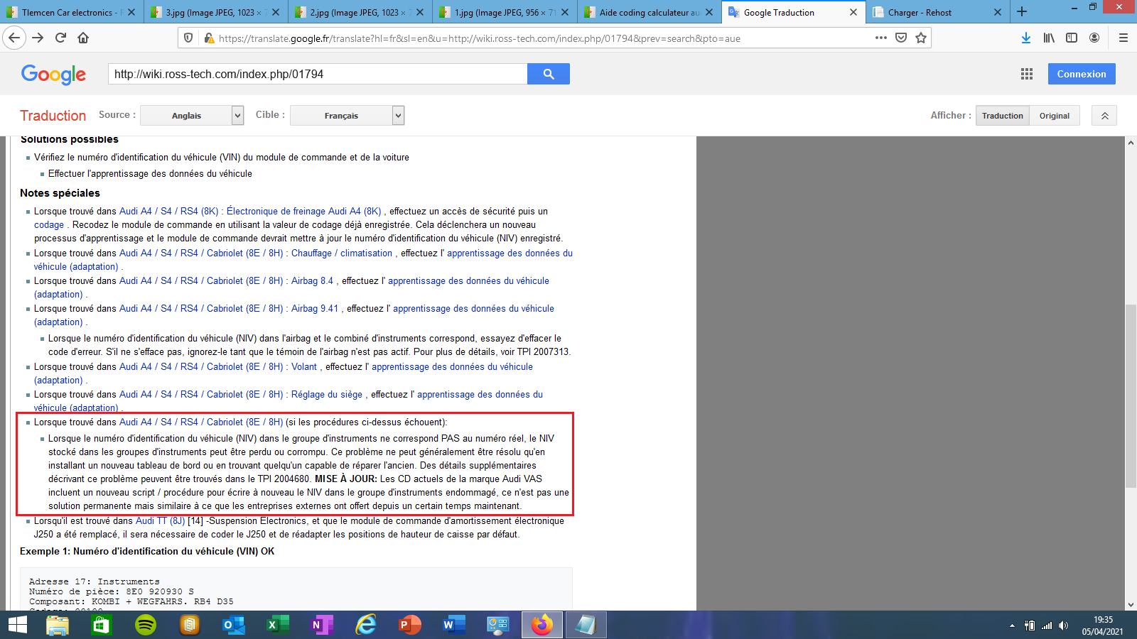

https://rehost.diberie.com/Uploads/0...e840.0.min.jpg
Donc soit tu ne suis pas la procédure correctement,
soit autre problème hardware/software sur l'ECU airbag.
Voir
https://rehost.diberie.com/Uploads/0...1bd5.0.min.jpg
https://vwts.ru/articles/tpi-audi/tp...004680_11.html
Atome047 05/04/2021 19h57
je suit la procédure mais deja dans le calculo airbags ça me met erreur, celui de la clim pas de souci je rentre le code et ça se valide, je suis aller voir dans la centrale 09 et la aucun erreur, a vrai dire je ne sais plus trop quoi faire.
J'ai bien vu aussi cette histoire que tu as entourer le fameux TPI2004680 mais j'y comprend rien a part le fait de changer de tableau de bord ce que je trouve un peu exagerer :/
