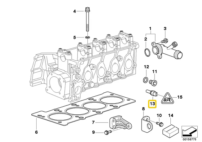

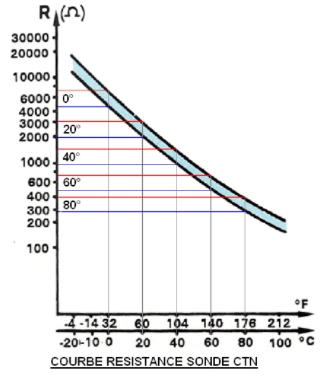

D'après les infos qui ont été données :
https://rehost.diberie.com/Picture/Get/t/61071
Référence : 13621433076
Sonde de type CTN :
https://rehost.diberie.com/Picture/Get/t/61070

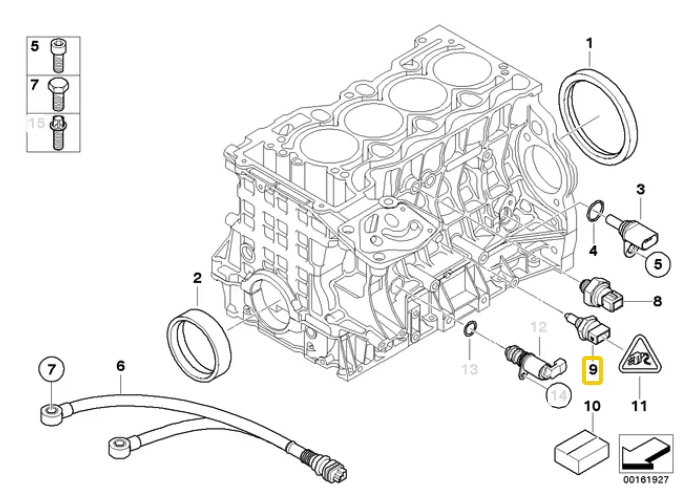

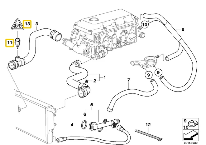

D'après le VIN
https://rehost.diberie.com/Picture/Get/t/61143
https://rehost.diberie.com/Picture/Get/t/61144
On est bien sur ce montage ?
