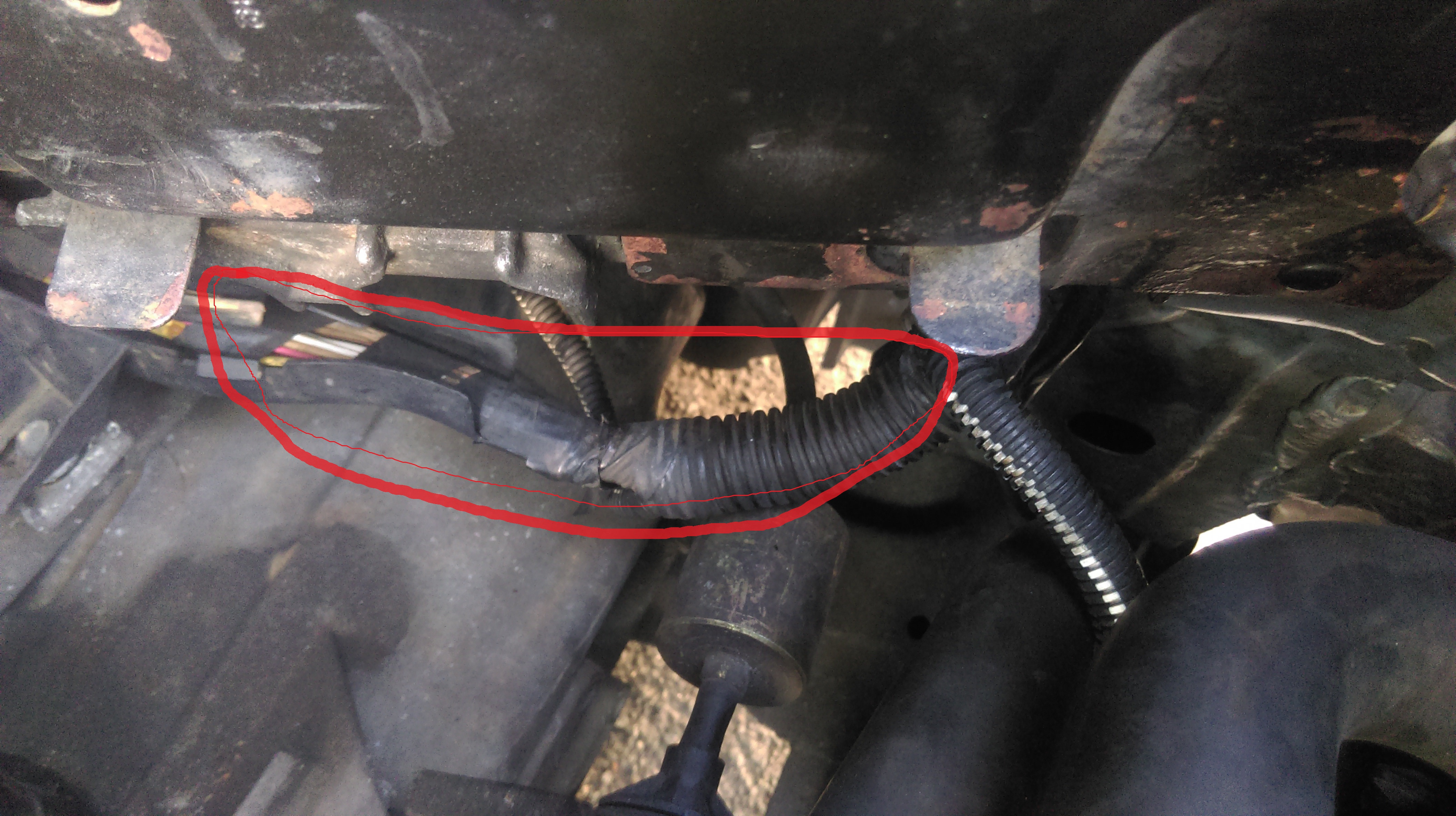

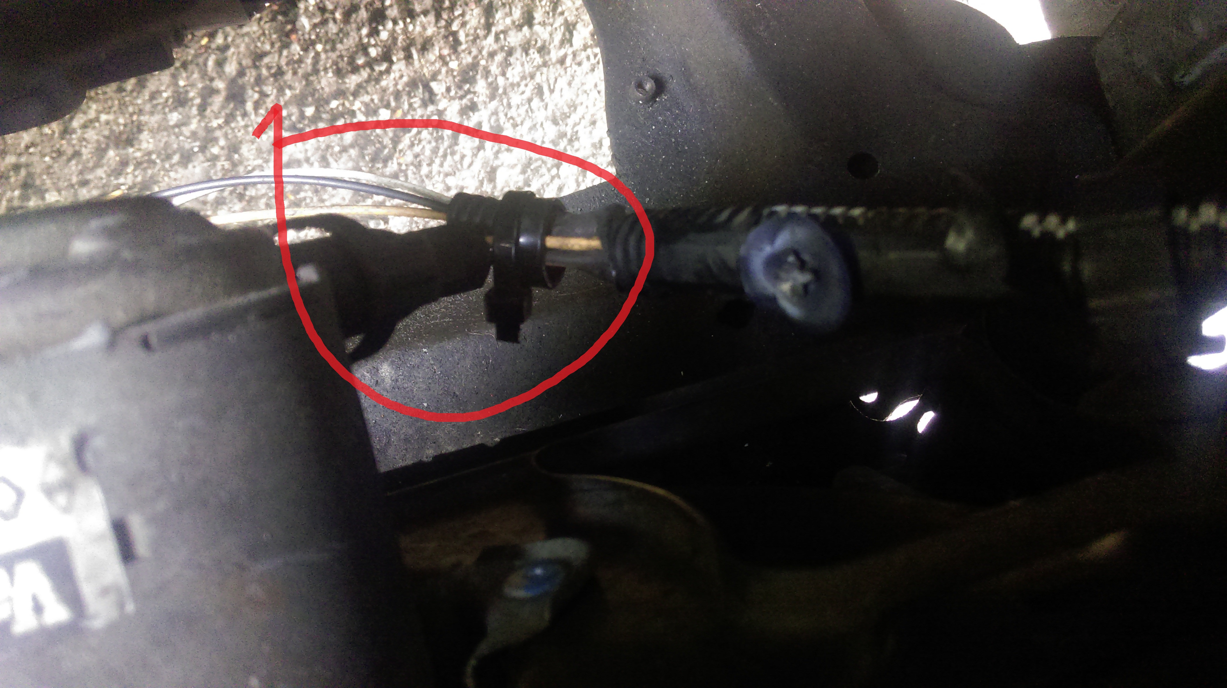

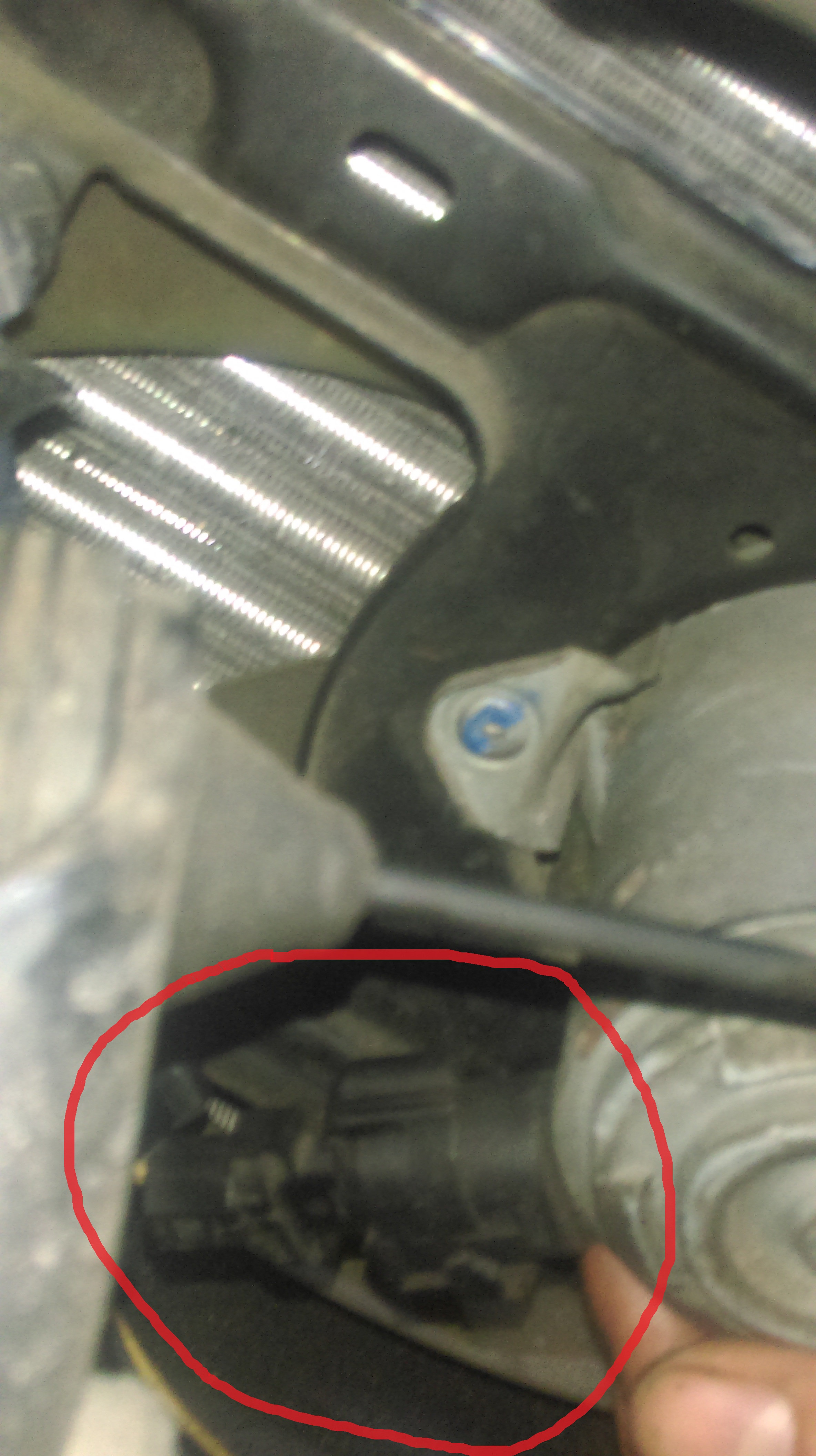

BONJOUR LES AMIS JE SUIS DE RETOUR VERS VOUS SAHA AIDKUM
VOILA J AI ACHETÉ LA SONDE LAMBDA, LE MOMENT OU JE VOULAIS LA CHANGER, JE TROUVE PAS LA FICHE SUR LA LAMBDA QUI EST SUR LA VOITURE, LE FILE IL ÉTÉ COUPER ET ELLE ÉTÉ RELIER AU FISCAUX, ET J AI UNE FICHE QUI A SORTI DU FISCAUX ELLE EST PLACE SUR LE VENTILATEUR
VOILA LES PHOTOS
http://zupimages.net/up/15/29/j5do.jpg ICI LE FILE IL ETE COUPER
http://www.zupimages.net/up/15/29/5gjy.jpg http://zupimages.net/up/15/29/e1kv.jpg ICI ELLE EST PARTI VERS LE FISCAUX
UN FILE DE SORTI DANS LE FISCAUX IL ES PARTI VERS LE VENTILATEUR
http://www.zupimages.net/up/15/29/vp7u.jpg
EST CE QUE C NORMALE ? COMMENT JE PUISSE RATRAPER SA ?
EN SACHANT QUE DURANT LE SCAN SA ME MARQUE UN DEFAUT " cercuit capteur oxygene"
svp aider moi djazakum ellah khayre
nacerdu80 est déconnecté   Réponse avec citation
Vieux 17/07/2015, 20h01   #15
Masterpwnd
Avatar de Masterpwnd
Localisation: France ,
Messages: 505
Thanks: 147
Thanked 102 Times in 85 Posts
Masterpwnd is a jewel in the roughMasterpwnd is a jewel in the roughMasterpwnd is a jewel in the roughMasterpwnd is a jewel in the rough
Salut , ca pue pour toi ca sent la reparation a l'arrache ! Si suppression de la broche de la lambda il ne te reste qu'a sois retrouver l'autre coté , soit tu coupe la fiche de ta lambda et tu ressoude les fils un par un , verifie qu'ils sont bien associer , essaye de trouver un schema qui correspondrais au faisceau ;)
