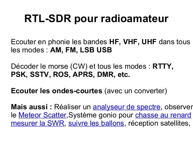

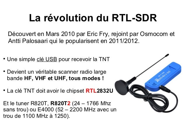

Je fais suite à l’excellent tuto de Nowen sur la réalisation d'un testeur de télécommande à base de lecteur de carte
Je viens de découvrir un autre moyen très simple de tester toute sorte de télécommande radio.
C'est à base de récepteur TNT USB. J'en ai commandé un sur ebay pour moins de 7€ tout compris
Toute la procedure est expliquée sur le site passion-radio
http://www.youtube.com/watch?v=6tP_m497mU4
Je l'ai calé sur 433.8 Mhz, ça marche très bien pour tester nos télécommandes......

Sinon, on peut egalement l'utiliser en autonome,
Faut le connecter avec un adaptateur au port micro usb du telephone android
Il y existe une appli android :
http://www.youtube.com/watch?v=e5e6F3E58xM
J'ai pas encore essayé...

Salut, super ta trouvaille, un visualiseur de spectre à moindre coût ! merci !

C'est vrai que ca marche super bien. Tellement bien que j'en ai commandé un 2eme, pour montrer aux potes du boulot !
Commandé sur Ebay, à 6,64 EUR, recu en 10 jours de Hong Kong.

Impossible pour moi de terminer la procédure et d'arriver à faire fonctionner mon testeur de fréquence,je m'explique ; je suis la procédure mais lors de la configuration de la clef TNT j'ai bien Builk-In,Interface 0 mais je n'ai pas "replace driver",j'ai simplement Reinstall Driver ; j'ai tenté çà et après avoir cliqué un message m'indique que le driver a été installé cependant lorsque ensuite j'ouvre sdr je n'ai pas la clef reconnu....
Quelqu'un a t-il eu ce soucis a l’installation ?Je suis sous windows 7... Merci !!
