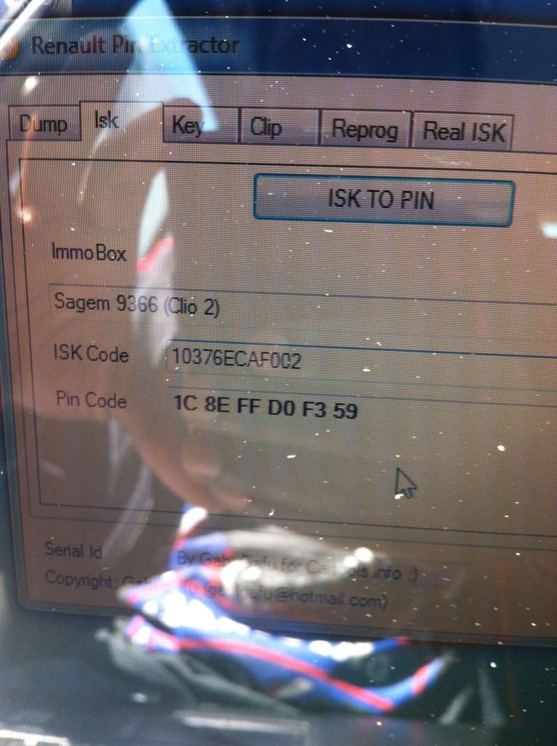

Smile
Envoyé par seadoo831 Voir le message
salut pouette tu peux développer crdl
Bonsoir Seadoo831 en passant par clip on peut recuperer le code pin grace RPE 2 c'est pratiquement parreille que le tuto que j'ai fait pour recuperer le code pin pour reprogrammer une carte de demarrage de megane 2 tu prend les meme octet de 18 a 23 ou chose comme sa et avec tous sa RPE 2 te donnera le code pin qui lui et valable pour la voiture pas comme megane 2 ou laguna 2 qui eux ont des code pin tournant qui change toutes les 45 minutes
Voici le liens : http://www.tlemcen-electronic.com/fo...ad.php?t=49265
Vous le suivez jusqu'au code pin et a l'obtention vous pouvez fermer .
Ps: Je l'ai deja fait sur une clio 2 mes je ne sais plus si c'est une phase 1 ou 2 si je trouve la photos sur mon autre pc je la posterais bonne soirée a vous @+
Bonsoir Seadoo831 je viens de retrouver les photos ils etaient pas sur mon pc mais sur mon portable voila pour toi regarde c'est une clio 2 1.5 dci mes je ne me rappelle plus de l'année :
Bon week end a tous
PS :MALLATATEF si tu peut envoyer ton vin en mp a un membre qui travail ou qui a acces a Renault il pourra te fournir le code pin si tout et rester d'origine sa marchera mes si ils ont changez calculateur et uch sa sera le bordel pour toi a moin qu'une perssonne peut te donnez le code pin a partir de ton dump et si c'est le cas j'aurrais aimer savoir aussi comment faire @+
