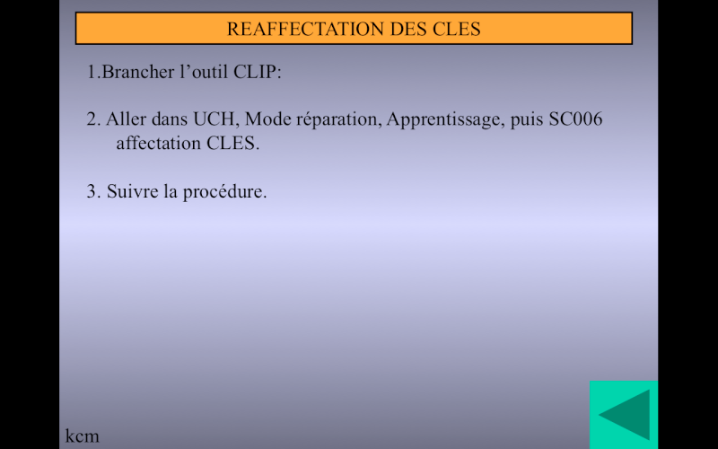

merci les gars j'ai vu que sur EFFI2011
Il y'a une manipulation a faire assez complexe pour reprogrammer la centralisation avec une cle avec ID46 , en faite on garde que la partie HF et on supprime l'entenne de la clef
C'est l'étape 8
http://hpics.li/c3b2b0b
NOTA pouettedu76
Tu l'as eu ou ta doc, ça m'interesse.

il exite un UCH sur le model 2001 ???????

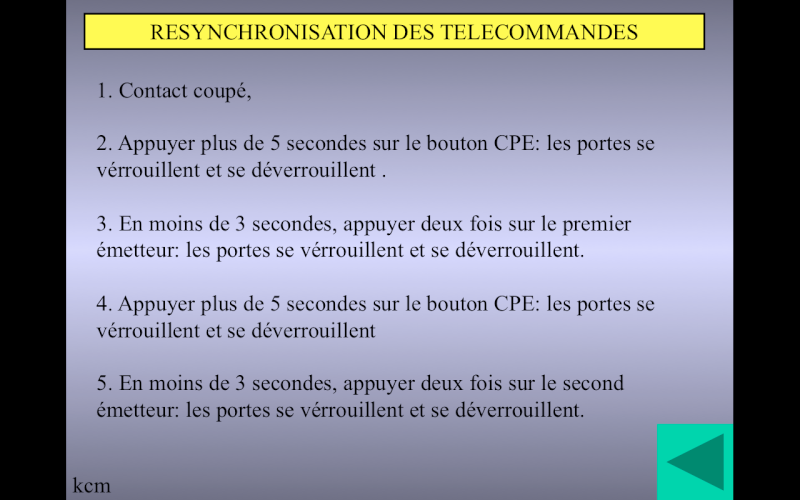

Tiens je pence que sa sa devrait t'interesser pour la syncronisation de la centralisation :
[IMG][/IMG]
Bonne journée et bon courage

MERCI pouettedu76
TU PEUX LA PARTAGER TA DOCUMENTATION STP
ELLE M'interesse

Envoyé par BILAUTO Voir le message
MERCI pouettedu76
ELLE M'interesse
Pas de soucis attend je vais faire la mettre sur mega et je t'envois sa en mp car je l'ai eu sur un autre forum et je n'ai pas demander l'avis à celui qui me la passer merci a tous pour votre comprehension @+
