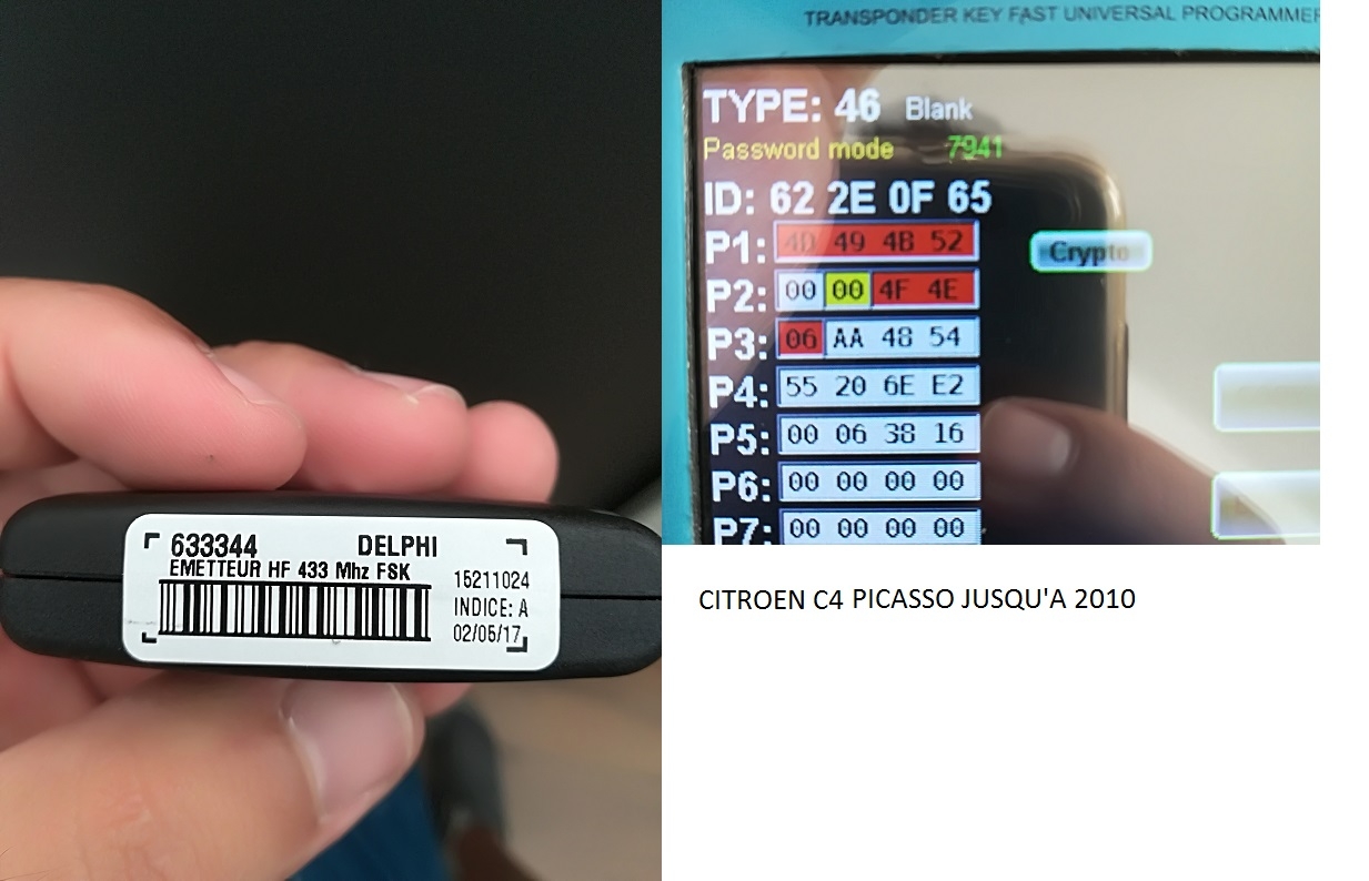

Bonjour a tous
quelle est la différence entre les clefs ASK et FSK pour Citroën c4 Picasso trois boutons lame VA2 ?
Comment faire la différence ?
Et surtout la quelle commander
Le Picasso est d'origine germanique si cela peut aider
Par avance merci

de quelle année ta voiture

12/2008 finition exclusive (je sais on s'en fout mais il fallait plus de 10 caractères :) )

donne ton Vin en MP que je regarde.

Clé 3 bouton réf ori 6490 72 ou non tailler 6490 A2.
Pour moi c est une ASK.
Attend un autre retour, je pense pas me tromper mais vaux mieux 2 avis qu un seul.

Apres si ta un appareil pour la frequence des telecommandes, ca peut te le donner.

a priori c'est ça j'ai eu un avis sur ebay avant 2010 c'est ask

Slt du ask 100/100

merci c'est commandé :)

sa depend du bsi pour ma part il me semble 0523 ask mais je ne suis pas sur a 100%

oui c'est bien ask ce0523

salut... pour moi c'est du fsk...

pour moi la centralisation n a jamais fonctionné avec les clés

faut les appairer : contact et appuis de 10s sur fermeture

Oui c ce que j avait fait mais ça date un peu

tu étais sûr que c'était les bons modèles de clé ?
