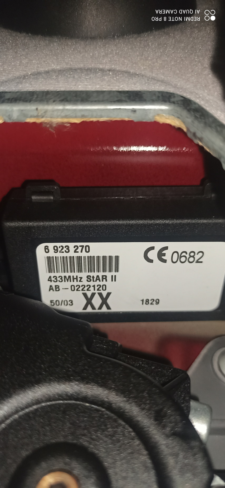

Je n'ai rien dans le rétro. J'ai encore un modèle où le récepteur se trouve derrière la montre.
Il y a 3 fils qui arrivent dessus. Une masse, un 12 volts et un 5 volts (environ).
Si j'actionne un bouton de la télécommande programmée ou une autre en 433 Mhz, le 5 volts chute à 3 volts pendant 1 secondes.
J'ai démonté et ouvert le boitier pour voir. Rien de spécial, il n'a pas pris l'eau.
---------- Post added at 06h45 ---------- Previous post was at 06h39 ----------
Je me suis trompé dans l'image, je voulais mettre une plus petite mais apparemment on ne peut pas éditer un message pour le modifier ...
