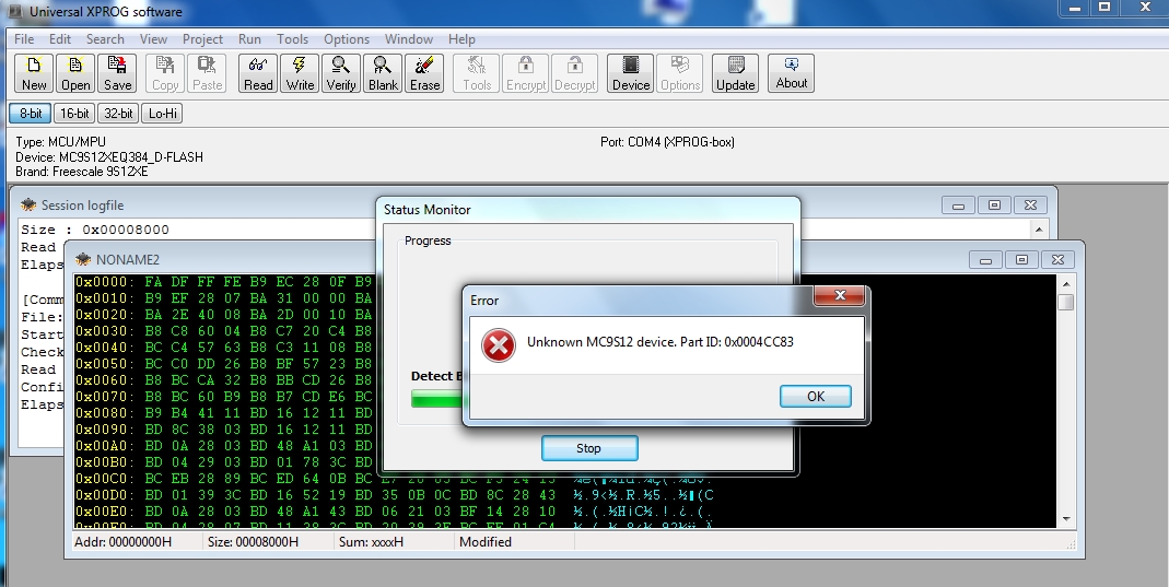

Je rencontre un problème lors d'une lecture d'un FRM3 au Xprog,
vu que c'est mon premier je ne sais pas si le problème viens de moi , du matériel (Xprog ou FRM) ou de la version soft du Xprog (V 5.5.5)

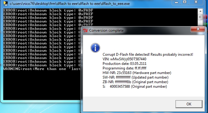

Je vous poste les erreurs rencontré lors de la lecture de la dflash
et lors de la réparation du dump (EEP)
Merci à ceux qui pourront m'apporter des explications.

Je pense que ton part ID devrait être 0004C482.
Reprends tes soudures et fils pas trop longs.

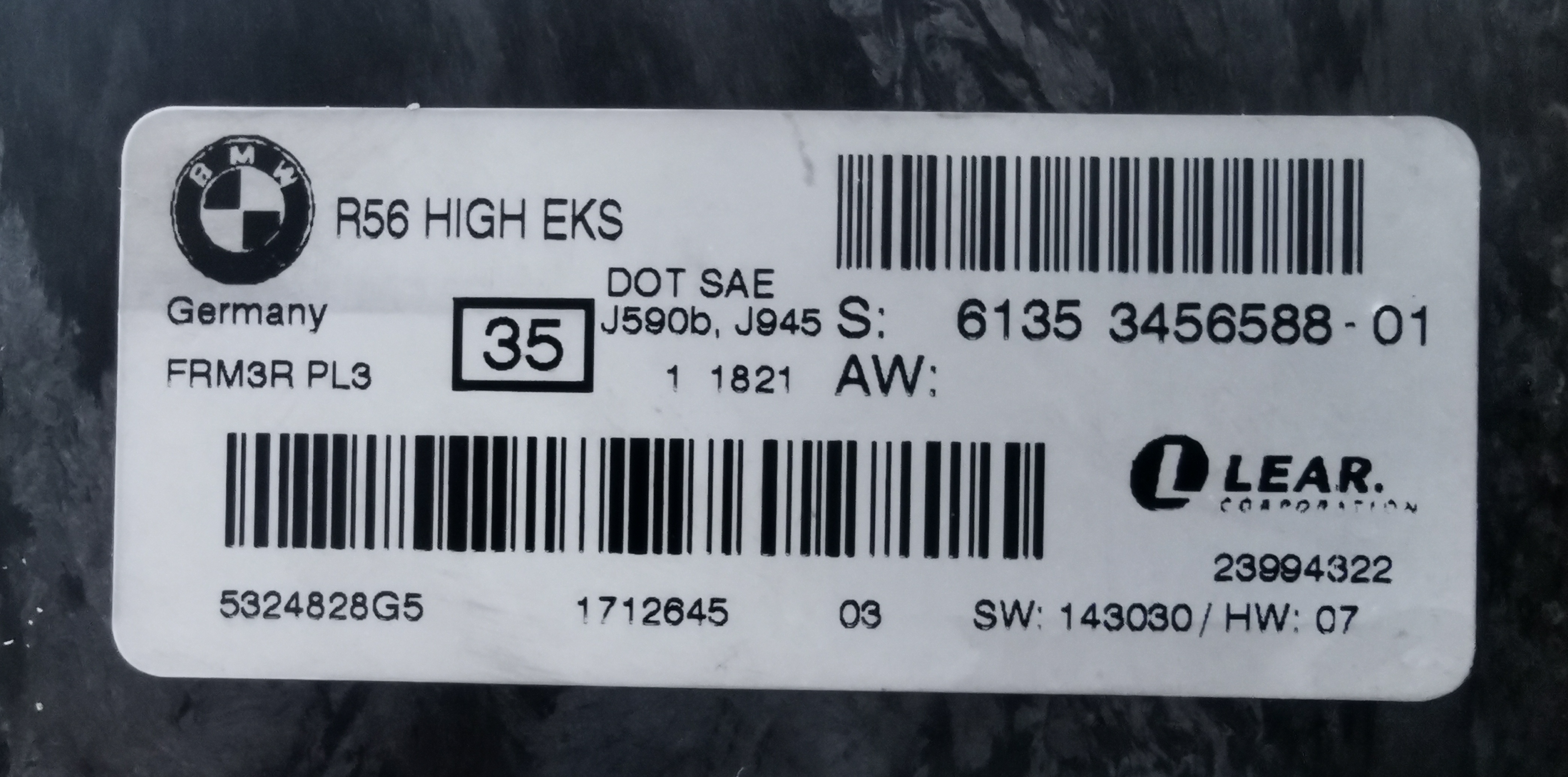

C'est bien MINI R57 Cooper S Convertible ?
Si tu as photo étiquette et dumps , on peut jeter un œil ....
Pour contourner, ce "bug", tu peux aussi essayer de lire le processeur en tant que 9S12XD, tu auras une erreur. Puis tu retournes sur le bon (9S12XE).

Concernant le véhicule Mini oui, après je peux pas dire le modèle exact,
on m'a donné ce module FRM pour "m'entrainer".

Je ne devrais pas avoir cette erreur pendant la lecture après avoir déterminer la taille de l'eep,
je pense que c'est pour ça que derrière j'ai une erreur avec le soft dflash to eee,
la lecture doit être incomplète ou corrompu.
Vous confirmez que ce n'est pas lié au soft V 5.5.5 ?
Re,
Boris tu as encore taper dans le mille GJ !

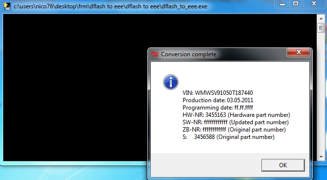

Je viens de refaire une lecture en passant d’abord par 9S12XD (erreur) puis suis repassé par 9S12XE, c'est passé crème..
Tu connais la raison "technique" de ce bug ?
J'ai refait plusieurs lectures et ai comparé mes dumps, 100% identique.
J'ai fait ma conversion eep, pareil 2 fois avec comparaison 100% identique,
seule chose que j'ai remarqué c'est côté DATE/SW/ZB sont en "fff...", gênant ?
Question, on peut le virginiser pour appairer ce module à n'importe quel véhicule ? Ou obligation de remonter sur le véhicule donneur ?

Le bug vient de la version 5.55, mais je n'en sais pas plus.
Quand les lignes sont en "fffff...", c'est qu'il n'y a pas eu de reprogrammation du boitier depuis sa mise en service (dans sa version initiale, sans update). Donc pas de soucis.
A ma connaissance, pas de vierge. Il peut être adapter sur un véhicule directement.

Alors pour la date et prog SW ok mais pour le ZB number normal aussi ?
Ça marche je fais la pflash aussi.
Pour adapter sur un autre véhicule adaptation avec NcsExpert et changement du VIN avec WinKFP du coup pour faire un boulot propre.
Je peux effacer et écrire l'eep du coup les dumps sont propres ?

Oui, pour ZB number pas de soucis, c'est normal.
Aucune raison, à ce stade, de douter de la qualité des fichiers.
