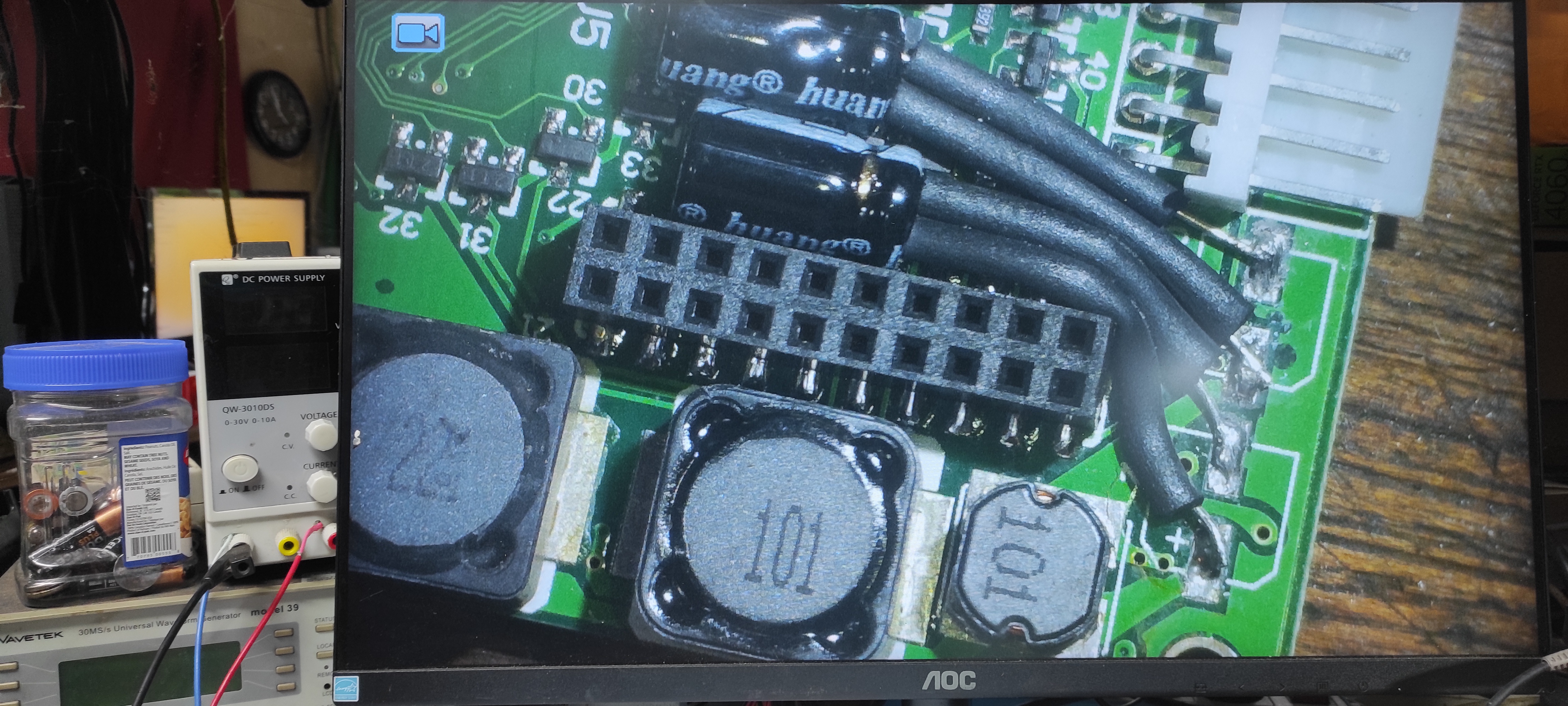

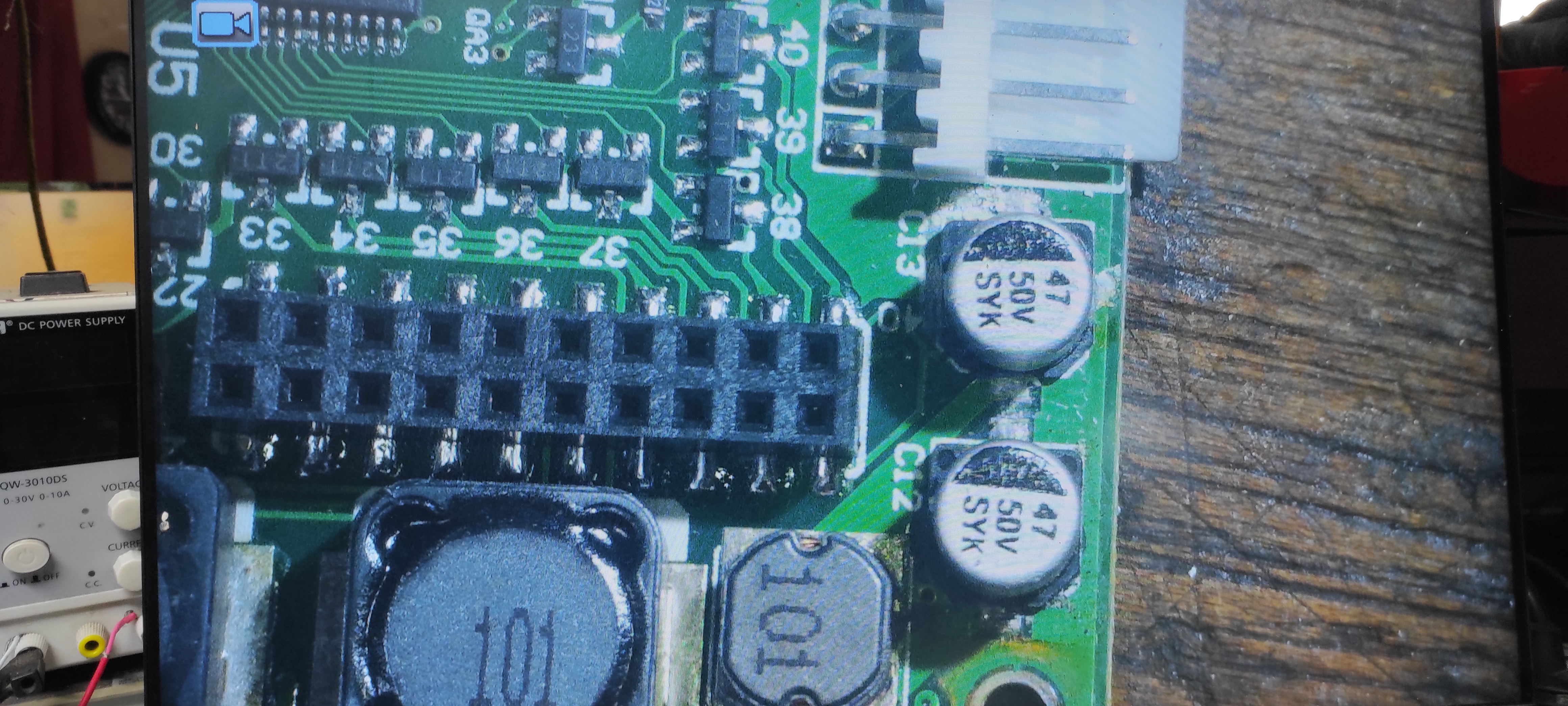

Hello,
Si vous êtes à la veille de Noel, loin de tout et que votre TL866 ne veut pas lire cette satanée 29F200 malgré les reprises de soudures et nettoyage de contacts sur l'adaptateur SOP44 / TSOP48 / DIL40 (le self-test du TL866 s'arrête à la pin 4 sur 40 avec ERROR)
Il a suffit de remplacer les 2 condos coulés
2 condos coulés avec un peu de bricolage pour y loger des condos chimiques standard
Nico
