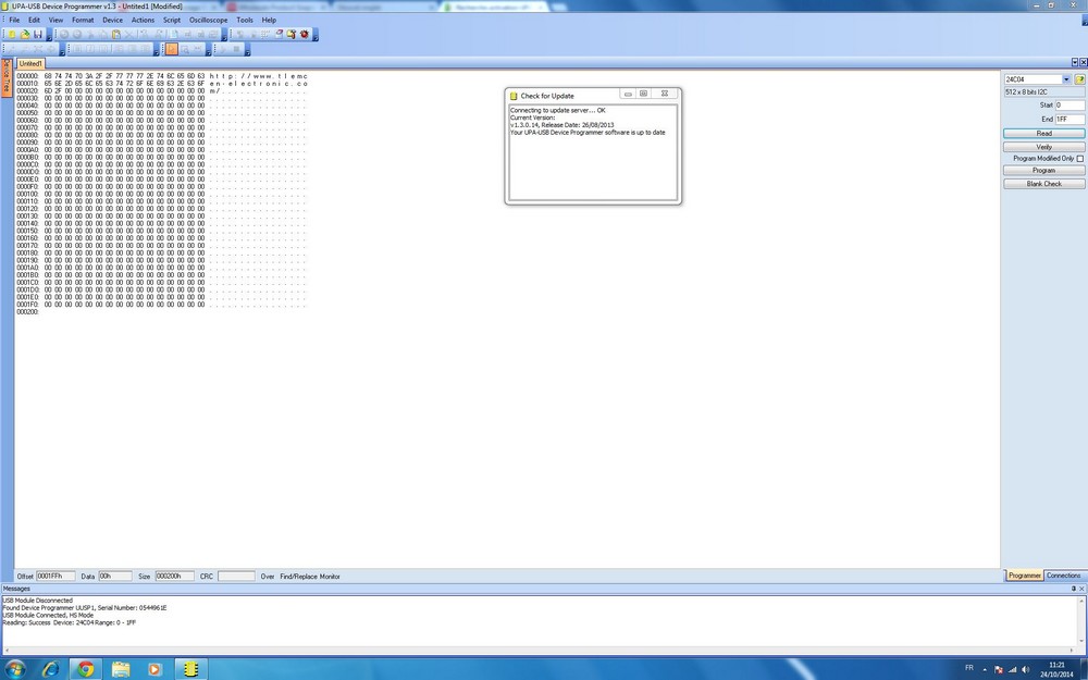

Vieux 24/10/2014, 11h32   #39
VroumVroum
Avatar de VroumVroum
Localisation: France,Toulouse
Messages: 2 084
Thanks: 476
Thanked 1 422 Times in 764 Posts
Envoyé par cedrsan Voir le message
Nouvelle tentative pour le logiciel en version 1.3 avec une nouvelle cerise
fonctionne impeccable chez moi sur windows 7 x64 avec un clone full option à 72€ fdp compris
L'upa reçu est rouge ..
par contre HS mode si on branche l'interface après le démarrage du logiciel ...sinon non
