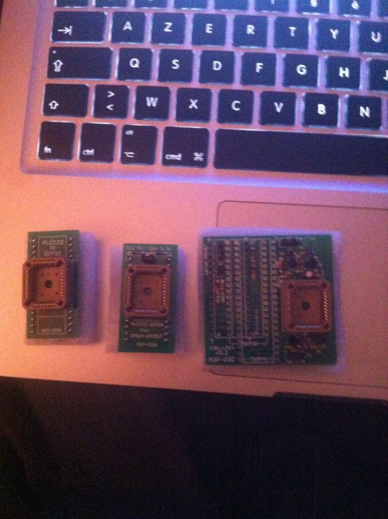

Bonsoir Garageducrntre et merci de meme pour l'aide pour le support j'ai ses 3 la qui sont avec l'appareil mes aucun d'eux ne correspond aux composant 24C02 et pour le pdf je vais voir dans le poste a mecatech merci a vous
Je vais mettre la photos des support que j'ai eu avec [IMG][/IMG]
Merci et desolez pour la qualiter de l'image

il te faut un support pour la souder ou l adaptateur soic comme sur la photo

Bonsoir Techtronic1 et merci mes sa je l'ai aussi je l'avais acheter sur ebay mes je trouve que la puce 24C02 et petite et les pattes ne se pas assez large pour allez sur l'adaptateur .
c'est mon model Universal SOIC SOP8 to DIP8 EZ Programmer Adapter Socket Converter 200-208 mil

si ta sa tu apuye dessus tu ton eprom tu relache sa la bloque c fait pour

C'est se que j'ai fait mes sa na pas l'air d'etre top je vais ressayer apres merci

tu soude l'eprom sur le support peu importe le sens et apres tu selectionne D en haut a gauche tu tape 24C02 et tu clic dessus sur lire et si tu a que des ff alors tu retourne le support et tu relit et la tu aura ton fichier apres tu enregistre le fichier toujours garder le fichier ori

Désolez mes je n'ai pas trop compris je prend l'eprom et je le soude sur la plaque avec les composants et apres je la pose sur quoi car sa ne va plus pouvoir se metre dans le programateur car les pattes vont etre soudez NOn

sur l'adaptateur que garageducentre te montre , il n'est pas complet , il faut y souder les pin qui permet de clipser dans ton programmateur
comme sur la photo jointe
