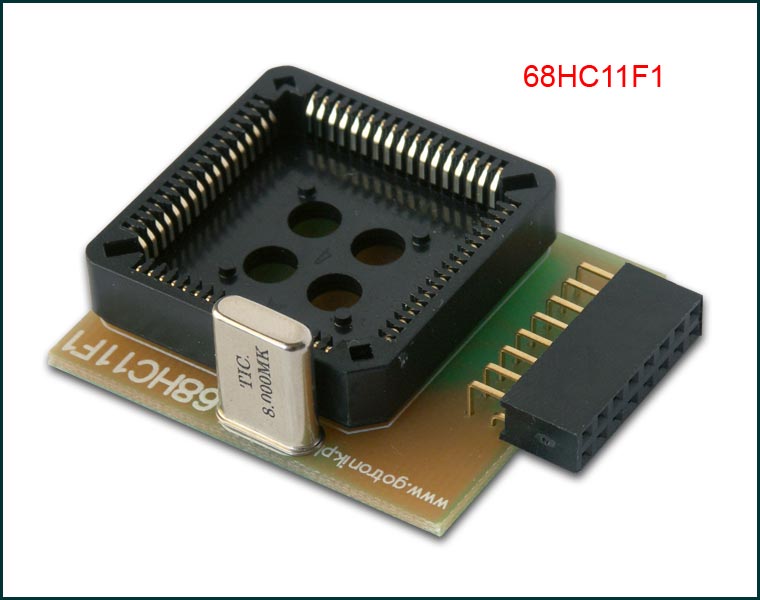

regarde j ai trouver ca pologne

oui mon ami nas33 c'est pour mc68hcf1 de 68pin pas pour mc68hc11e1 de 52pin
(Avec un peu d'efforts, tu seras capable de trouver tes erreurs)
