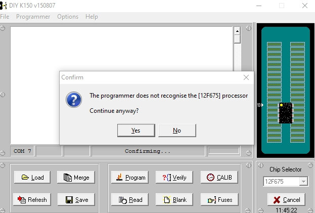

salut a tous
je ne voulais pas remonter un post qui date , mais une solution avait été donné qui me laisse perplexe !
post "10" ici : https://www.tlemcen-electronic.com/f...ad.php?t=38674
j'ai un programmateur K150 ,qui fonctionne parfaitement sous windows 10 avec pas mal de PIC , mais avec le 12f675 , a chaque tentative de programmation ou simplement de lecture j'ai un retour d'erreur oscal !
deux pics 12f675 même soucis , j'utilise le logiciel du programmateur, je me disait que peut être un autre soft pourrait passer outre ce problème ? lequel ? a moin que certains ont une autre solution ?
du genre celle posté plus haut ?

une chose est sur, cela ne vient pas du PIC.
manipulation refaite avec un programmateur que j'avais fabriqué
(kudelsko usb) , programmation sans erreur !
