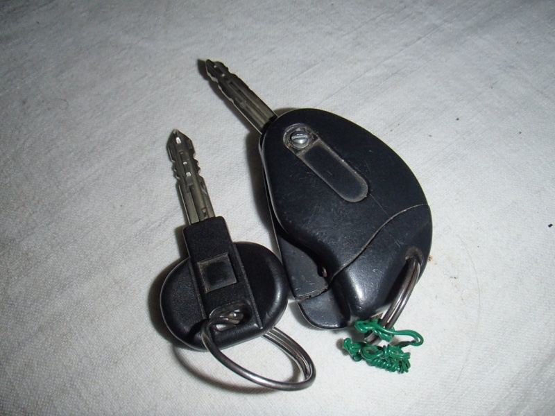

bonjour, après avoir changé moi même le naiman je me retrouve toujours avec deux clés ,l'ancienne pour la puce et autre acheter sans , je ne voulais pas passer par Peugeot .
ou peut on trouver des clés vierges avec la puce (ANTI Démarrage ) ?

j'avais démonté celle de droite5J'ai mis une vis maintenant ) en pensant que la( puce ) était dans la coque ,a ce moment là j'aurais couper celle de droite mais n'étant pas dans la coque je n'ai pas voulu couper le morceau de caoutchouc qui rester car je ne sais pas si c'est carrément dans laferraille .
Peut être as tu un exemple de puce en photo ?

Salut,il me semble que sur cette clef le transpondeur est intégré à la carte donc le plus simple est que tu fasse un clone et que tu mette le nouveau transpondeur dans une nouvelle clef car visiblement la tienne est moulée

sur la clé de droite, la puce est la partie plastique de la clé, enleves la vis, separe la clé du plip, sur le plastique du reste de la clé, tu enleves le cache, et la puce est dessous!

Eric l'affaire a 2 mois....et je crois que la clé de droite est celle qu'il a acheté avec le neiman donc transpondeur non associé au vehicule

la clé de gauche n' a pas de puce, donc la puce ne peut etre que dans celle de droite.
