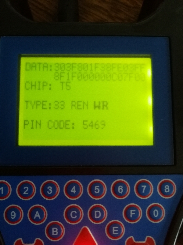

Bonjours les amis j'ai un soucis avec z bull j'essaye de faire un t5 y me data wrong comme si y avais pas de transpondeur et quand je fais read sa me dit bien t5 un problème avec effi ou autre peu être.. Merci

Slt à tous bon j'ai lu eeprom j'ai récupérer le pin j'ai avec zedbull manuellement entrée les 32 caractères ensuite écrit sa passe directe donc pas besoin de passer avec effi je pense que le délire et la puisque en dessous dans effi c'est marquer device mais pas zedbull.. Sa devrait le faire aussi

Ré bon je viens de faire un kangoo clé reconnu une fois sur 10 sa fonctionne impeccable avec le zedbull en manuelle du moment que sa fonctionne je pense qui a un soucis de pilote j'ai bcp de diag et programme sur le même pc..
