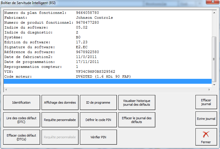

je recherche un dump non corrompu d'une bsi jc dons voici les reférences
j'ai essayé juste de mettre l'eeprom mais elle ne démarre pas je pense que la flash est touché et au fvdi j'ai probleme de cks
merci à vous

salut, si ta photo correspond a l’identification actuelle alors ton bsi est ok
