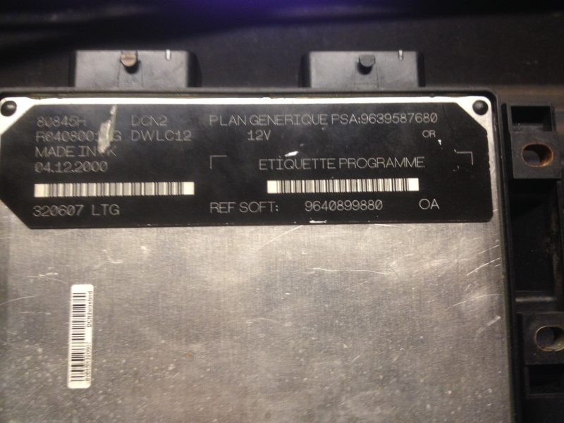

On m'a appelé pour un berlingo 1.9 D de 2001 dont le calculateur avait grillé.
Pour ce type de véhicule on coupe le blindage de la pompe HP ,on vire l'électrovanne codée et on la remplace par une électrovanne non codée.
pour ma part j'avais un calculateur lucas DCN2 qui apparemment venait d'une 206 1.9 D.
J' ai viré ce blindage ainsi que son électrovanne et mis cet électrovanne non codé.
La voiture a démarrée au quart de tour,mais tourne comme une patate alors ma question est :
Est ce que la gestion moteur n'est pas la même,dois-je récupérer l'atmel d'origine et la souder dans l'ecu d'occasion???
L'original ref et l'endroit ou il a bien était grillé.

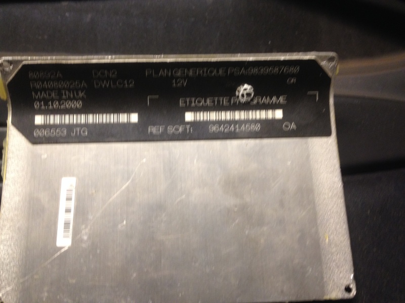

Et voici le calculo d'occase:
Alors ma question est dois-je swapper l'atmel ou faire de truc de ouf... lol
En attendant vos réponse ;)

Bonjour à tous
Apparemment notre ami sosauto dit que c'est comme cela qu'il faut procéder:
Vierge de l'atmel ou swap de celle ci sur le calculateur d'occasion :)
Donc j'ai swapé reste plus qu'à tester........
